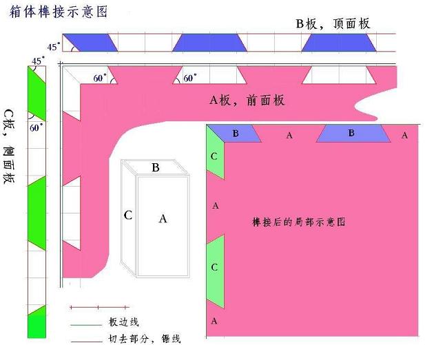

    很多想自己做音箱的朋友,苦于没有木工活经验及较专业的箱体加工工具,很多情况下是叫别人代工,失去了很多动手的乐趣。或自己凑合着整,也不太尽意。很多音箱制作的资料在箱体尺寸、单元及分频器讲的较详细,唯独不说箱体开料及制作部分。今抛砖引玉,讲一下以前玩过的几种箱体制作方法,希望有这方面经验的也不要保留自己的看法,交流一下。
     很多人用图中(一)的方法,比较简单,但有个问题,中纤板的横面和纵面胶接,会有连接强度差的问题。图中(二)的方法,也比较常用,这里向大家讲一种较好的连接方式:燕尾榫接。如图。
     这种方法开料比较麻烦,要求精度高,但箱体做好后最为牢靠,胶接定型后可以一颗钉子也不用。在开料时,注意公差及留线,免得误差大,万一有那末一两处出现和缝误差,有缝隙,可用开料时的锯末调上胶填紧。角上的角度是45° ,其他地方的榫角都为60°,榫角不要小于60°, 太小会在加工和试榫的时候造成损坏断角。使用工具:曲线锯,钢锯(五金加工用的,锯料小,精度较好),锉(修榫用),夹具(定型用)。
    箱体中间有隔板的,可以先在箱体榫接的时候,把前面板或后板留下,最后榫接安装。使用的胶是好点的白乳胶就可以。内部需要过线(音箱线)和上吸音棉的地方要先做好准备,免得后来不好整。上胶榫接定型后,最好在一天后再动夹具,等胶彻底干透。一个非常结实牢靠的箱体做好了,如果用2.4CM厚的MDF,做出的箱体用手敲一下:罡罡的。
    用刨子把榫接头刨平,有要修补的地方,用开料时的锯末调乳胶补上,胶不能多。 打好腻子,干后砂光。剩下的就是装修活了。

    以前开榫头用钢丝锯还是比较方便,现在有些五金店还有得卖,一元钱三条。第一次使用的时候,先在一块不用的板子上试一下,注意锯弓的松紧和锯齿的方向,因为钢丝锯锯齿的方向各方向都有,齿多的一面是锯口面,在使用的时候自己用力的方向和力度要掌握好,不要跑线。锯少了,可以用锉修,锯多了就麻烦了,那就先不管了,等和榫的时候再补。
    MDF 板有个特点,也是它的缺点,板体纹理的方向性。它的强度几乎就在于它纤维胶合的强度。找一块小点儿的板子,用榔头在边上敲几下,板子就散了,你会发现板像很多层的纸壳子粘起来的一样,如果使用图(一)的方法,MDF板的横面与纵面胶接,用多好的胶,其粘接强度也只MDF板自身的胶合强度,除非加衬加钉。工厂加工多用图(二)的方法,45度胶接。这种的胶合强度比图(一)的强的多。
    燕尾榫接的方式,从它的连接结构就可以看出它的连接强度和稳定性,就是加工费事,这种燕尾榫接的方式最适合于大功率的箱子和炮手,自己做音箱能做几对,何不这对箱子就做个称心如意的。如果对榫接不了解,可以先找块泡沫苯板,用美工刀试着玩一下,就明白了,注意箱体一个角的三个面的连接,榫头茬口不要搞错。
