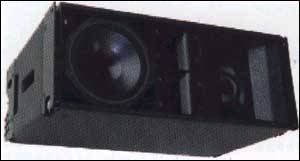

    Martin Audio是唯一可以生产完全号角负载线性阵列产品的公司。它有体积较大的WBL音箱,可三倍扩大音时。其独特的号角负载可提供低至500Hz的平均水平声音覆盖率。甚至连体积较小的W8LM音箱,也具备玛田的负载技术。在三路分频主动/被动设计中,驱动器组成是LF 2-by-8英寸;HF2-by-1英寸。
