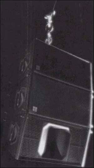

    大多数的紧凑线性阵列都不是为独立运作系统而设计的,而是为了全音域回响的应用而被充低低频音箱的。大多数是有目的的设计,都能综合运用到流线型或重叠型阵列。虽然生产商推荐在阵列中最少使用4个或6个音箱以求方便控制将其频率放到低至八度音阶,但并没有说它们不能使用在短距离的阵列中或甚至由它们自身组合。事实上,由于它们的高度与水平声音覆盖范围,某些最小的型号已经成功应用在包厢下方或前方正面监听音箱。其它使用紧凑线性阵列的,包括短在大型会议中心,将距离阵列作为延时区,或由于每个阵列宽广的水平覆盖区域将其作为环绕系统。
系统    有兴趣购买紧凑线性阵列音箱吗?以下信息可以帮助你开始使用它们;浏览生产商的网址,搜寻更多信息。Adamson的Y-10音箱使用的JBL的1 1/2英寸的压缩型驱动器与9英寸的Kevlar中音频压缩型驱动器,并以同轴方式安装在一起。在中音部分的另一边,安装了10英寸的低音单元。
 线性阵列
    Apogee是首个生产模组线性阵列产品的厂家,其产品ALA-3,使用了一对双10寸圆锥形号角,安装在两个1寸压缩型驱动器之间。
    Bose生产线性阵列系统已经有一段时间了。虽然它的概念基本上与这篇文章所说的产品相同,但它的制作方式是不同的。Panaray MA12,有12个2 1/4英寸的驱动器、铝质外壳,是主要设计来重现声音范围(155Hz到12kHz)。配件包括一个数码控制器、为使用Bose的扩音器而准备的EQ卡、一个用于70/100伏系统的变压器。
 线性阵列

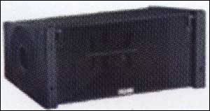

    D&B Audiotechnik的紧凑线性阵列初级产品是具有分频器的二路分频Q1与Q7音箱。这两个产品的大小都相同,重量也一样,而且驱动器的配置也相同:1.3英寸HF驱动器与两个10英寸LF驱动器。Q1的HF驱动器与环型设备具有75至15度的覆盖范围。Q7扬声器有可旋转75至40度CD号角,可独立使用,或与Q1应用一个阵列里。每个产品的重量为49磅,Q1的最大声压是139dB,Q7的最大声压是138dB。
 线性阵列
    EAW的数码易操纵排列(DSA)系列与Bose的MA12在外型上很相似,而且外围设备也具有铝质包角,但却比它漂亮得多。DSA是一个自我供电系统,使用数码处理技术来分辨由15度到120度的垂直排列,目的是覆盖30度左右的范围。KF730是三分频扬声器,它的整个正面是一个高号角,双1英寸压缩型驱动器。10英寸低音单元安装在外壳的两个角上。
    在小型空音里限制使用线性阵列,还包括限制这些音箱的重量与高度。小巧的音箱不仅价格便宜,由于更轻巧,也更容易在阵列中做出曲线阵列。关于结合的问题,音箱之间能排列成多大的角度,是有限制的。大约5度之外,最高频率的音箱不再组合在一起。
    小型音箱的一个优点是在排列时,由于高度较矮,因此在垂直声音覆盖方面,可以以更倾斜的角度投射。在较小的空间里,通常并不需要在顶部20度的排列角度,而是更需要向下投射到观众席的前方:10个音箱也许需要平均5度的投射角度,就能覆盖整个范围。
    线性阵列的一个功能,是由线性阵列提供的控制方式能延伸到更低的频率。失去垂直控制的阵列,在波浪型排列中的频率要比排列的高度要长。例如要令方式控制达至100Hz,音箱阵列必须长于11英尺,并且具备1英尺左右的典型音箱高度,低于10个或更多的音箱。
