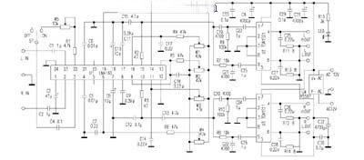

电路原理图如图2所示。
    在电路中:S1为3D声场控制开关;W1为低音调节电位器;W2为高音调节电位器;W3为音量调节电位器;W4为声道平衡调节可调电阻;W5为3D效果调节可调电阻;LED发光二极管为dianyuan电源指示。L IN和R IN分别为左右声道的输入信号端;L H.OUT和L L.OUT分别为左声道的高、低音输出端,分别接至左音箱的高、低音扬声器;R H.OUT和R L.OUT分别为左右声道的高低音输出端,分别接至右音箱的高、低音扬声器;两组AC12V为交流12V电压,三个端子对应接于dianyuan电源变压器次级双12V的三根输出线。

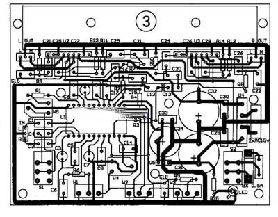

    印制电路板图如图3所示。采用100mm×130mm的单面敷铜板按图进行制作。该音箱的实际制作尺寸及元件安装位置见图1所示,可供音响爱好者参考。    信号输入线采用1.5米长的双芯屏蔽线,一头焊在电路板上信号输入端,另一头焊上3.5mm双芯插头与电脑连接。

1.前置放大部分采用集成电路LM4160。该集成电路为新一代音调控制IC,其内部除了具有性能优异的直流电压控制高低音调、平衡、音量功能外,还具有高品质的小信号前置放大与3D环绕声场处理功能。
2.功率放大部分采用集成电路TDA1521。该集成电路的主要优点是失真小、外围元件少、使用方便等。其最大输出功率20W,用于多媒体有源音箱应该是最佳的选择。
3.高低音分频采用无源电子分频电路,其目的是减小失真与提高音质。
