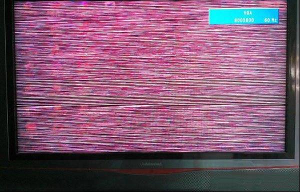

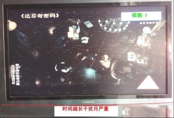

    故障表现为:收到同行送来的故障机壹台长虹LT3258液晶电视,冷开机图像声音一切正常,随着时间增长图像上出现线越来越严重的水平干扰, TV、AV和VGA模式上都有这个问题。

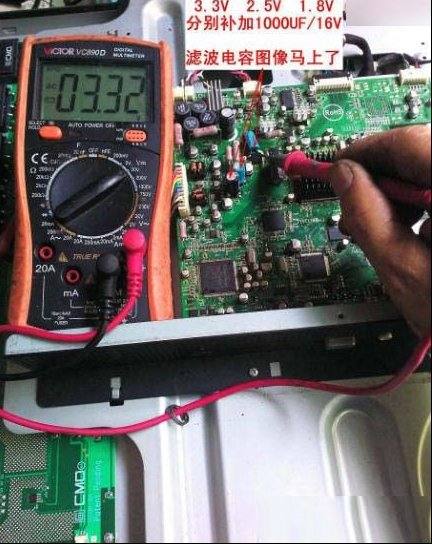

  故障检修:此电视菜单正常说明屏幕. 逻辑板肯定好,第一感觉可能是灯管变压器之类打火的干扰故障,因为电容滤波不净是冷机不正常热了则变好,而不是热机变坏。

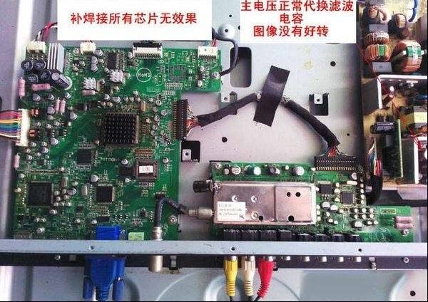

      拆机去喇叭静音检查排除灯管打火或者变压器异样, 测电源板5V 、 12V、 24V 主板上5V、3.3V、2.8V、1.8V电压值都也正常,难道主板芯片发热后接触或者性能不良? 补焊全部芯片后测温度没有发现高烧的,图像也无好转。事情回到起点从电源板至主板逐一并滤波电容看图像变化,当主板3.3V上并上电容时图像好了,撤掉电容图像立即变差,就是这个3.3v供电滤波问题。为了安全,把3.3v、2.5v、 1.8v电容上全部追加1000UF/16V 电容后,故障修复成功。

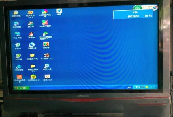

  一、机器背面铭牌
    二、电视播放节目的时间越长,这种干扰情况越严重
  三、最严重的故障表现为如下图所示,每个模式都会出现这个花屏问题
  四、补焊所有的芯片无果,故障依旧
  五、检测到此处,并联一个电容后故障消失

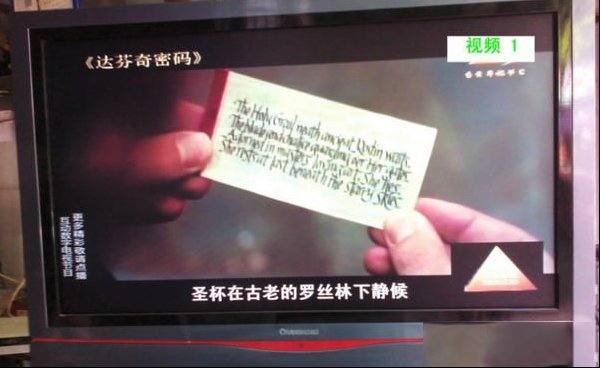

  六、检修完成,机器测试一天之后交付客户使用
