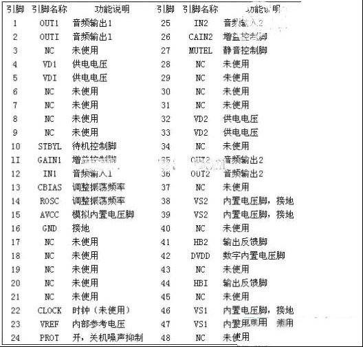

  附加该芯片资料:
  数字伴音功放由R2A15112FP(U101)及相关电路组成。
  R2A15112FP是数字D类音频功率放大器,供电电压范围为11V~24V,其最大增益可达31dB,具有2个独立的伴音通道,输出功率可达10W(在24V供电、8Ω负载条件下),并具有过热、过流、低压保护功能,其引脚功能见表。
    U101⑩脚功能是待机控制,主要用于关机静音控制,低电平时静音。(27)脚为静音控制端,主要用于开机和遥控静音时工作。
