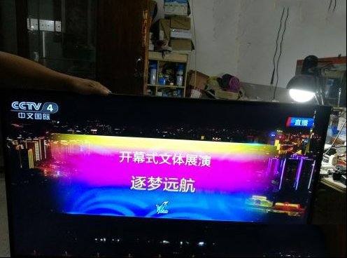

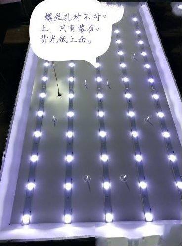

    故障表现为:接收到其他维修同行的一台长虹49C1080n液晶电视,表现为有声无光液晶。
故障检修:根据电视机主讲上月也是一样毛病花了几百元修的毛病重发,对方还不给与免费返修,故找到我维修处。和用户谈好价钱叫用户待电话过来取机。

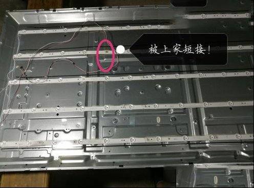

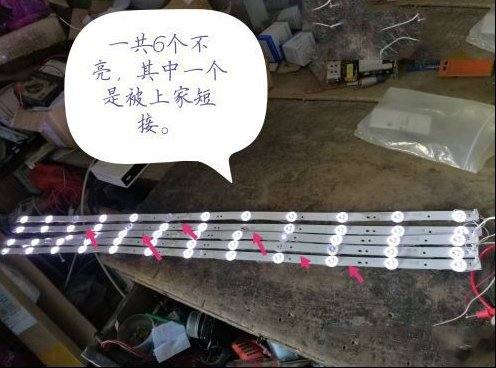

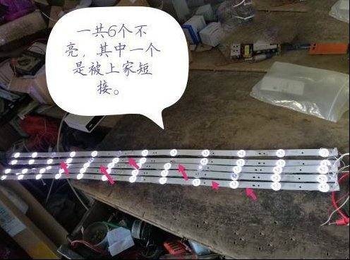

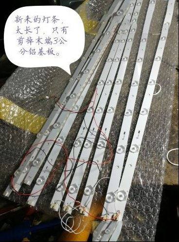

首先电视开机观查一下,有开机音乐声而且已显LOGO标志之后立即黑屏,用强光手电点有较清晰的无信号三个字左右移动,应该背光灯珠损坏。折机取屏,当露出灯珠时发现灯珠被上家维修人员取掉一个灯珠,非但不换而且直接用焊锡短接。用背测试仪测试一共有6个不亮,一共60个灯珠,相应十分之一,本着对自己负责,对客户负责,决定买整套灯板安装。网上搜索发现广州有一家一模一样的也不用改线,决定拍下。下午到货,傍晚静下心来慢慢维修,白天就怕人多磕磕碰碰,很危险。

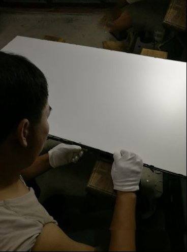

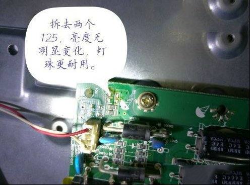

  过程很难,返工两次,一次忘插上网模块,一次忘装逻辑板金属护板。最后为了灯条耐用点拆除2个125电阻减小电流,不影响亮度。
