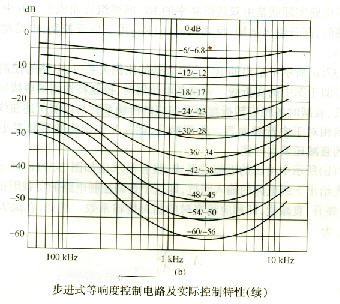

     如果把这样的电路取若干个串接起来,那么就构成了步进式等响度控制电路,如下图所示。由于每一节电路都具有如上图所示的频率特性,因此串联后,电路总的频率特性会更加接近等响度曲线的要求。在电路中,高音提升网络中的电容较小,因此可不考虑其影响;而低音提升网络中的电容又较大,可将其视为短路这样的电路串联起来可以获得-60dB的衰减。下图所示中的步进开关S上标出的每挡衰减量就是这样得出的。对于低音和高音网络元件之间的实际影响,情况变得更加复杂。这时的实际控制特性如下图所示。可以看到,在中音频最大衰减时,50Hz处的提升量大约40dB,而10kHz处的提升量约达25dB。这样的提升范围已经接近等响度曲线的要求了。随着中音衰减的减小,高、低音频的提升量也减小,这也是否符合等响度控制的要求的。

     图上所示电路的最大低音提升量约为30 dB,最大高音提升量大约为10 dB(>10 kHz于100 kHz)电路的输入阻抗在1KHz时约为20K欧姆,使用时要求下级电路的输入阻抗大于100K欧姆。
