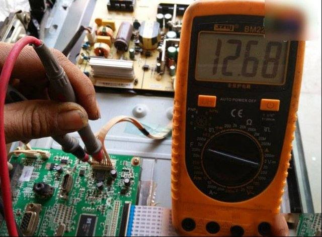

  测得电源12V  5V正常。

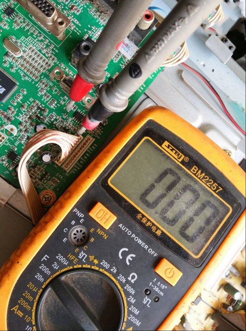

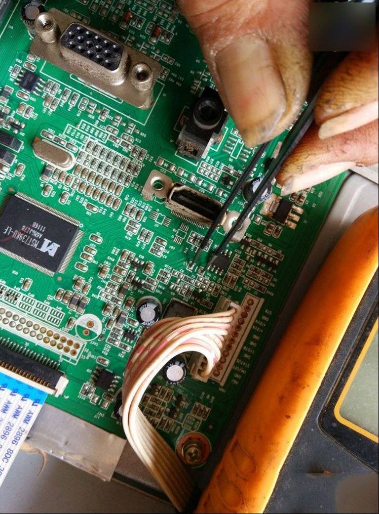

  测量MOS管供电端1脚5V正常。
  测量MOS管5,6,7,8脚0v。
  短接MOS管。背光亮了。开机不稳定。

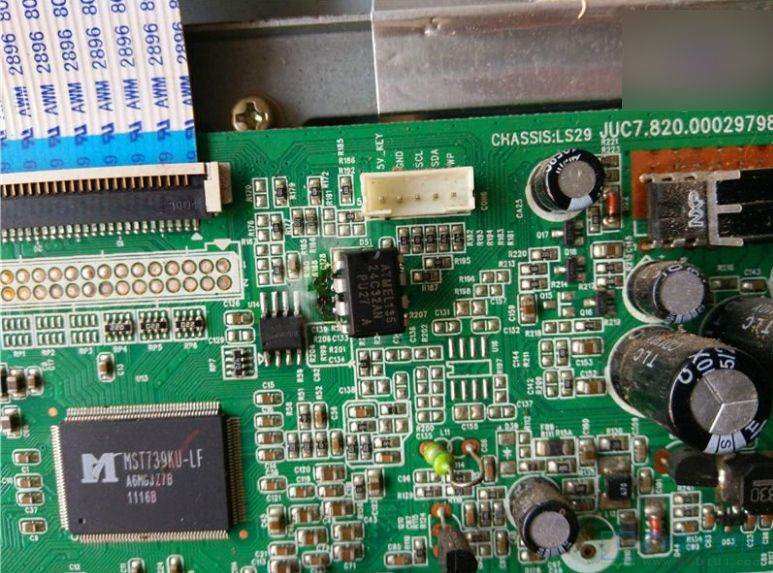

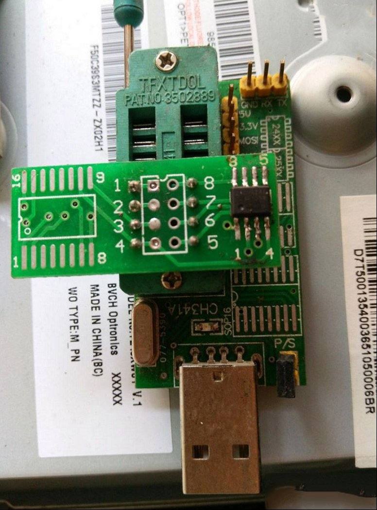

  拆正在两个存储器25LC32和24C32.用编程器读取。25LC32数据正常,24C32为空。重新烧写24存储器无效。
  更换24存储器,(没有贴片的了,用双列直插的)烧写下载下来的数据。
