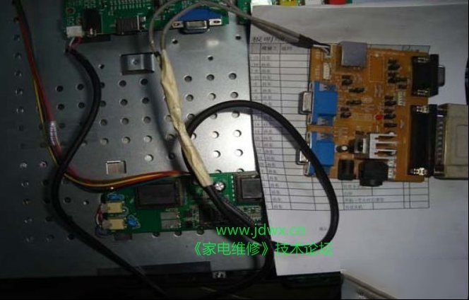

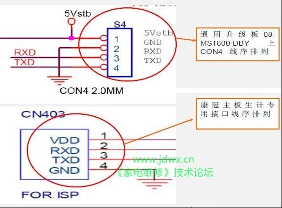

  8、利用通用升级板08-MS1800-DBY升级‘‘康冠”外加工机器技巧
       康冠代加工的机器主要有如下几个系列:N6系列、 N8系列、 M08系列(乐华) 、 M12系列(乐华).康冠机器VGA接口没有设计升级线路,所以不能利用VGA口升级,必须打开后壳,通过主板上的升级专用接口CN403升级.升级时需制作一条4P连接线,连接线的一端与升级板的CON4连接,另一端与电视机主板的升级接口CN403连接.需提醒的是4P连接线,5V 、 GND 、TXD 、 RXD   4个信号,连接升级板CON4处的线序,与机器主板升级专用接口处CN403的线序排列不一样.利用升级板CON4  升级时,升级板不用外接电源,连接时需要注意.升级时通用升级板08-MS1800-DBY的跳线设置为: J4 、J8   、J10其他调线全部取消. 升级操作步骤同以往相同.。
