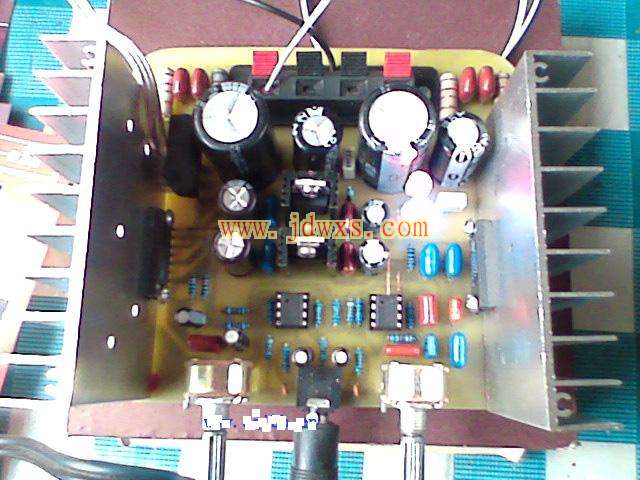

    该电路是一个10×12(cm)的板子,做时需要注意以下几点:
    元器件封装大部分都是自己做的
    前级信号线的线宽我使用是40mil;
    dianyuan电源线能粗就粗些布完线后可用覆铜加宽;
    功放块输出线宽也要加粗;
    地线的线宽也要加粗,以减少元件对地阻抗;
    普通电阻电容焊盘采用80mil焊孔30mil;
    整流桥焊盘190mil焊孔60mil;
    电位器焊盘120mil焊孔60mil;做封装时不要做反,原理图应1脚接地,2脚可调端。
    音频插座焊盘120mil焊孔50mil
    TDA1521采用SIP9的封装,焊盘X=100mil、Y=80mil
    NE5532采用DIP8封装焊盘90mil焊孔32mil;
    LM7812/LM7912焊盘85mil焊洞40mil    其它元件根据实际情况修改封装。
 跳线的焊接:因为在画PCB图时,为了美观,跳线常设置在大元件下面,所以必须在安装元件前焊接跳线。跳线可以用单股粗导线,也可以使用其它元件剪下来的引脚。
电阻的焊接:先对照装配图,将所有电阻安装并焊接到相应位置,然后将剪下的电阻引脚保留,作为下一步的跳线使用。
集成块底座的焊接:NE5532两个集成块是安装在集成块底座上的,千万不能直接将集成块焊在电路板上,所以这里要先焊底座。注意:①脚都朝向左上方。
电解电容、7812、7912、发光二极管的焊接:上述这些元件也都是有方向的,请大家在安装时特别注意。
集成块的特殊处理:7812、7912发热量不大可不加散热片,如果加散热片请注意散热片不都是接地的,比如7912的散热片和输入相通,TDA1521的散热片和负dianyuan电源相通,一旦和电路板短路后果不堪设想。所以固定散热片时一定要注意和电路板覆铜间的绝缘问题,TDA1521由于功耗大必须加比较大的散热片(我选用的是8cm×5.5cm的翅片式散热片)。
我的 样品:
