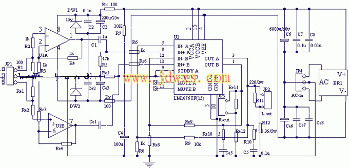

  以下就是以LM1876为主要元件构成的前后级合并放大电路,前级线性放大部分采用运算放大器,其设计的放大倍数为5倍,可以根据前级音源的实际情况进行修改,如果信号幅度较小,可以增大R4/R3的值来调整。运放可以采用NE5532,如果采用AD827则效果更佳,正如报刊上烧友所说的,这两种集成块搭配能取得很好的效果,U2的1、3脚为两声道输出脚,并且采用电流负反馈的方式输出,以达到理想的效果。LM1876的9、14脚为待机预备功能,外接R7、C4定时元件用于实现开关机的防电流冲击功能。从而很方便的实现开关机的静噪。同LM1875一样,该电路同样有比较完善的过压过流过热保护功能。
