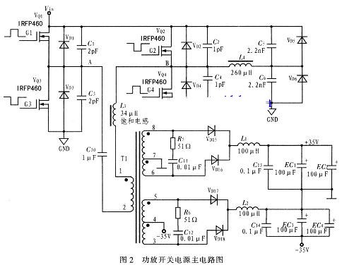

  图2是功放开关dianyuan电源的主电路,其中Vin是220 V交流输入经前端滤波和全波整流得到,电压为300 V。为全桥逆变电路的输入电压。VQ1、VQ2、VQ3、VQ4为IRFP460型大功率MO长虹SFET,用作变换器开关管。由于IRFP460型MO长虹SFET是多数载流子器件,开关速度极快,开通和关断时间的典型值一般20 ns,具有较高的击穿电压和较大的工作电流。此外,MO长虹SFET的输入阻抗高,驱动电路较简单,只要在栅源之间加10 V左右的电压,就可使其饱和导通。L4、C5、C6构成辅助谐振网络,考虑到变压器原边漏感,谐振电感LT的取值一般比实际值小,这里选用电感值为34 μH的非线性饱和电感1μF的,考虑到高频脉冲变压器T1磁饱和问题,原边绕组串接防偏磁电容,VD15和VD16,VD17和VD18分别为全波整流二极管,L1、C13、EC1、EC2和L2、C14、EC3、EC4分别为+35 V和-35 V输出回路的滤波电路。

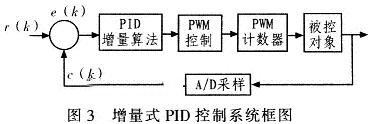

  控制器的动态特性和稳压精度等性能与调节器设计密切相关。在功放开关dianyuan电源的设计中,采用增量式PID控制算法。
  dianyuan电源设计中的数字控制均采用数字采样控制,即根据采样时刻的偏差值计算控制量。PID控制的离散形式为:
   式中,Ts为采样周期。
  式(1)为是位置式PID控制算式。为增加控制系统的可靠性,采用增量式PID控制算式,即DSP只输出控制量u(k)的增量,式(1)是第K次PID控制器的输出量,那么(K-1)次PID控制器的输出量为:
   因此,增量式PID控制算法为:
   式(3)和式(4)就是该控制程序的增量式PID控制算式。增量式PID控制与位置式PID控制相比仅算法不同,但它只输出增量,减少了DSP误操作时对控制系统的影响,而且不会产生积分失控。图3为基于TMS320F2812的PID控制器的实现框图。

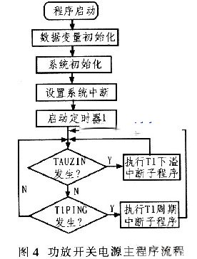

  基于DSP的功放开关dianyuan电源的软件设计主要实现以下功能:

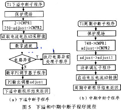

  (1).全桥移相脉冲的产生 利用TMS320F2812事件管理器中两个比较单元直接输出电路脉冲。从移相基本原理来看,滞后桥臂相对于超前臂之间的驱动有一个周期性延时,其延时角即为移相角。设定由比较单元1输出的PWM1/PWM2分别驱动超前臂开关管VQ1、VQ3,由比较单元2输出的PWM3/PWM4驱动滞后臂开关管VQ4、VQ2。每个桥臂上下两管之间的驱动脉冲互补且带死区,固定超前桥臂的驱动在每周期的0时刻发出,则只要延迟移相角φ对应的时间,再发生比较事件则可得到滞后桥臂的驱动脉冲,从而实现0°~180°范围内的自由移相。

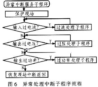

   (2).过压、过流、过功率的检测和保护 基于DSP的功放开关dianyuan电源具有过压、过流、过功率、过热等保护功能。发生异常时.系统进入异常中断服务子程序进行处理,并及时闭锁PWM输出。为防止误动作,设定连续读取20个异常信号才认定为电路异常,否则不处理。各模块程序流程如图4~图6所示。

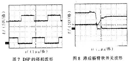

   图7为DSP的移相波形。其中,通道1为比较单元1的PWM1输出,为超前桥臂;通道2为比较单元2的PWM3输出。从图7可清楚看到通道2滞后通道1约135°。图8为滞后桥臂零电压开通临界波形,输入电压约为175 V,输出功率为100W。图8中通道1为功率MOS管栅源电压Vcs波形,通道2为功率MOS管漏源电压VDS波形。关断VDS时为175 V,由图8可看到VDS先降到0,然后Vcs上升。此时开通开关管为零电压开通。负载越重,零电压开通现象越明显。在输出功率400 W时,输入功率为440 W,全桥移相变换器的转换效率为90.9%。
  实验结果表明:基于DSPTMS320F2812的功放开关dianyuan电源输出波形良好,谐波含量少,可调节性优良,负载在全范围变化时,开关dianyuan电源能够保持良好的输出性能,而且由于采用全桥移相软开关变换器,开关管工作在零电压开关状态,因此整个dianyuan电源系统的功耗小,在高端大功率功放音响中具有较好的应用前景。
