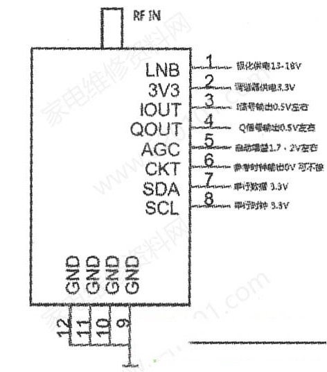

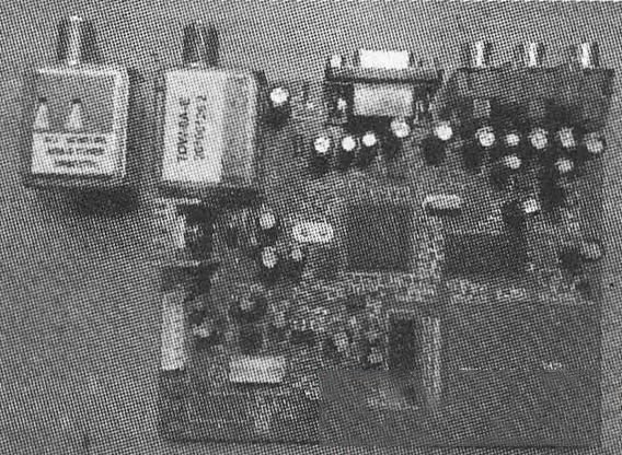

         后经咨询得知:部分接收机的高频调谐器的主芯片采用RDA5812,如图1所示,这类调谐器可代换SCI SCM5108L型高频调谐器。于是从料板上找到一只采用RDA5812芯片、型号为TDW-6A-E的调谐器换上,如图2所示。开机后自动搜索节目,能正常接收58套节目,代换成功。
        该类型调谐器引脚功能及正常工作时电压如图3所示,供大家实修时参考。
