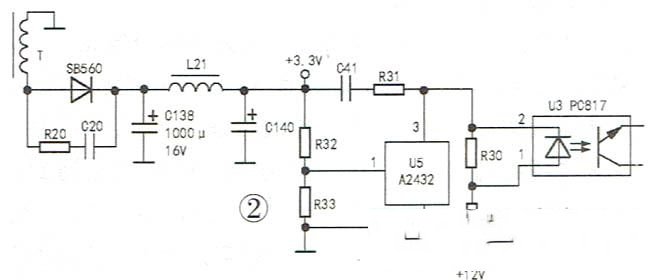

        打开机顶盒盖子,内部主要有两块电路板,分别为电源板和主板(见图1),重点检查电源板。该机电源采用8脚VIPer22A(U1 )集成块,脉冲宽度调制(PWM)芯片,先检测电源输出电压(见表1),发现电压偏高。检测相关关键点,发现C138( 1000uF/16V)电容鼓包,绘制出局部原理图见图2。
        拆下C138检查,发现其已损坏。通过分析原理便知C138失容会造成取样电压低,U5的①脚电位降低,U3光耦导通能力降低,反馈到电源管理芯片U1的电压加大,导通脉宽使输出电压上升,各路次级电压都应该升高。
        更换同型号电容 ,再次检测电压,检测数据正常(见表2)。 通电试机,电视图声正常, 随意换台,一切正常,机顶盒修复。相关实物图解见图3。再次去广电维修处,与维修人员沟通交流,维修人员说本故障90%为C138 ( 1000uF/16V)电容坏引起,分析造成原因多为平时看完电视,不关闭电源的习惯引起,使电源长时间工作所致。
