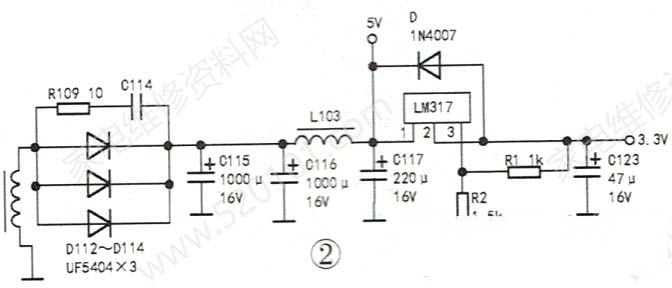

         同洲CDVB3188A型卫星机3.3V组电源电路与大多数卫星机不同,多数的3.3V直接由开关变压器次级绕组输出电压经整流、滤波后产生,而该机先由开关变压器次级绕组输出电压整流、滤波后产生5V电源,再经U104-1(PQ15RW)稳压后得到3.3V电压,电路原理如图1所示。
        测5V组电源输出电压正常,断定由PQ15RW和R115、R116构成的稳压电路故障。3.3V稳压电路故障多因PQ15RW损坏引起,笔者曾修复多台无3.3V电源输出的同型号机器。PQ15RW损坏除了可用同型号四端可控稳压器更换外,有时无同型号元件更换,也可用手头现有元件应急修理恢复3.3V电源,具体方法如下:       1.用3.3V稳压器取代原稳压电路。仔细观察同洲CDVB3188A型卫星机电源板,发现厂家在电源板设计时,3.3V组电源电路有两种设计方案:一种由U104-1(PQ15RW )和R115、R116构成的稳压电路方案,实际生产时就是采用这种电源方案;另一种是3.3V稳压器直接输出方案,该方案未采用,但在电路板上已设计并预留了相应元件的位置。当因PQ15RW损坏引起无3.3V电压输出时,可拆除PQ15RW、R115、R116,在电源板上散热片另一侧标有U104的位置焊接一只3.3V稳压器,并把稳压器固定在散热片上。3.3V稳压器的种类很多,选择时要注意引脚功能是否与之相连接线路一致,同时注意最大输出电流,防止其过热。
         2.用整流二极管降压法修复3.3V电源。记得以前在修理东仕IDS-2000F型卫星机时,3.3V电源就是由5V电源经两只整流二极管降压后得到的,受此启发,当同洲CDVB3188A型卫星机因PQ15RW损坏无3.3V电压输出时,也可如法炮制。因不同整流二极管的最大整流电流及压降不同,应注意串接整流管后的输出电压和发热程度。因3.3V电压是供给主控芯片的电源,较其他组电源要求严格,串接整流管后所得电压应尽量接近要求值。为防止串接整流管后输出电压过高损坏主控芯片,开始时可串联三至四只整流管,逐渐减少整流管试之,直到输出电压基本满足主控芯片要求即可。试验证明用两只FR305或UF5404串联降压后可得到约3.3V电压,数字机也能正常工作。
      3.用LM317构成稳压电路调整产生3.3V电源。LM317为可调三端稳压器,通过改变稳压器调整端与输出端的电阻使其输出稳压的3.3V电压,图2是采用LM317代换原稳压电路的原理图。图2中LM317、D、R1、R2为新增元件,应急修理时,先拆除PQ15RW、R115、R116,把LM317焊接在电源板U104位置并固定在散热片上,但要在LM317与散热片间加装绝缘垫片。因LM317②、③引脚功能与电源板U104位置相应焊点连接的电路一致,LM317 焊在U104位置其②、③脚不用改动,只需改动与①脚连接的相应电路,把增加的元件焊接好即可。
