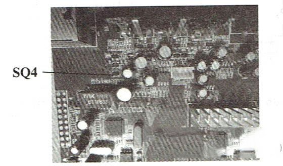

         刚开机时+5V经R627、R629对C195进行充电,此时C195左端为低电平使Q602导通,+5V经R632、R633使Q604、Q605导通,音频信号被送到地从而实现静音目的。随着C195充电时间的变长,C195左端电平逐渐变高,Q602截止,Q604、Q605随着截止,音频输出恢复正常。经查发现该机PCB板sQ4(相当于图2中的Q602 )漏电,如图3所示,这样就使得sQ1.SQ3(相当于图2中的Q604、Q605 )处于轻微导通状态从而分流了部分音频信号到地,导致输出的音量变小。从料板上找来一只NPN贴片三极管更换后机器恢复正常。应急维修时也可以直接取下SQ1和SQ3不用,只是这样处理后无开机静音功能,但并不影响其他功能。
