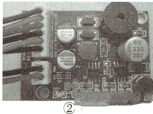

        移动EVD型号是750,采用台湾MTK方案,主要参数为:音频、复合视频输入/输出功能,TV输入端口可播放精彩电视节目,全制式PAL/NTSC视频系统,内置高容量充电锂电池。DC/DC直流供电电源板型号为晟迅数码科技VER3.0,输入电压是12V(实际上4V~12V均可),输出电压分别是3.3V、12V、15V和20V,其中12V是输入端电压直接输出,一般用于外接电源显示设备。
        自制寻星仪的方案如图3所示,通过DC/DC直流供电板将单组电压(一般4V~12V)变换成3.3V、15V和20V三组电压供给接收机主板,再将接收机主板输出的音视频信号送往显示屏的AV输入端子还原成原始的音频和视频,这样用户寻星时就可以直接观看屏幕。该移动EVD机内空间有限,考虑到激光头已老化,所以舍弃不用,这样便可腾出空间安装相应的元件。

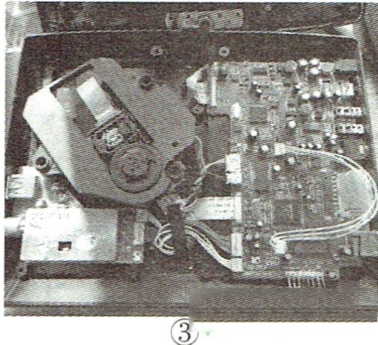

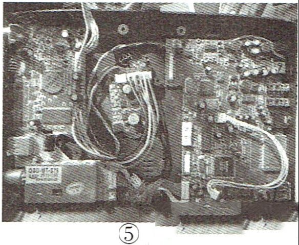

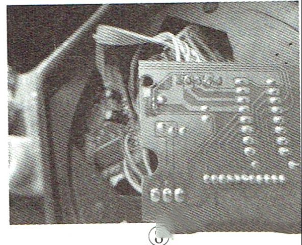

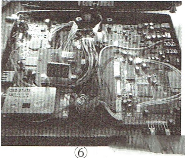

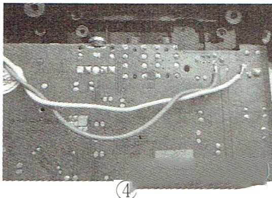

        改制操作:打开机器外壳拆掉激光头组件,如图4所示,在左上角合适位置开孔以引出线头,用合适的导线(一般要四根线,笔者使用的是旧鼠标线)将主板AV输出与EVD主板上的AV输入相连,该EVD主板的AV输入采用香蕉插头,于是笔者直接将线焊在PCB反面,共有四个接头:地线、V、R和L,判断方法也很简单,测量对地电阻,对地电阻为0Ω的是地线,对地阻值相差很小的两个焊点是R和L,剩下的便是V信号。将DC/DC供电板上的3.3V、15V和20V输出端口分别与接收机主板上的3.3V、15V和20V对应焊接,DC/DC供电板上的输入端口焊在EVD主板的开关后面,如图5所示,这样打开EVD的同时也使卫星接收机主板开始工作,且不影响原EVD电池正常的充放电工作。所有导线焊接完毕后,把卫星接收机主板和DC/DC供电板放到合适位置并用热容胶固定,整体效果如图6所示。

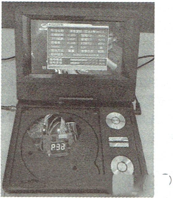

         由于接收机的按键和红外接收头均在前面板上,本打算拆下前面板的红外接收二极管装到EVD上用来对机器进行控制,但这样做操作不仅要重新焊接,而且数码管显示功能又会丢弃,考虑到整个前面板无法装入EVD内,便剪去按键部分而保留数码管和红外接收头,这样通过观看数码管上显示的信号质量来对星则更直观,如图7所示。
        通电试机,将EVD切换到AV输入状态时显示一切正常,但遥控操作时却无任何反应,经检查得知问题出在红外接收头电路,在剪前面板时不小心剪断了一根铜箔,如图8所示,补焊后遥控操作一切正常。装好外壳,接上室外138E卫星天线后接收长城平台一组垂直极化节目正常,见图7所示,接收蒙古MNB水平极化节目也正常,原EVD机除读碟功能无效外,其他功能均正常,至此整个寻星仪制作工作顺利完成。
