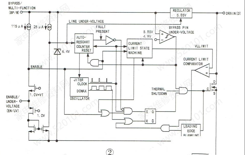

          该电源板以POWER INTEGRATIONS公司生产的TNY278PN为核心元件构成,输出22V、5V和3.3V三组电压为主板供电,整个电源板原理见图1所示。
          INY278PN内部框图如图2所示,漏极(D)是内部功率MOSFET的漏极连接点,在开启及稳态工作时提供内部操作电流,旁路1多功能(BP/M)引脚有多项功能:1.一个外部旁路电容连接到这个引脚,用于生成内部5.85V的供电电源;2.作为外部限流点设定,根据所使用电容的数值选择电流限流值。使用数值为0.1uF的电容会工作在标准的电流限流值上。对于TNY275-280,使用数值为1uF的电容会将电流限流值降低到相邻更小型号的标准电流限流值;使用数值为10uF的电容会将电流限流值增加到相邻更大型号的标准电流限流值;3.它还提供了关断功能。在输入掉电时,当流入旁路引脚的电流超过ISD时关断器件,直到BP/M电压下降到4.9V之下,还可将一个稳压管从BP/M引脚连接到偏置绕组供电端实现输出过压保护。使能/欠压(EN/UV)引脚具备两项功能:输入使能信号和输入线电压欠压检测。在正常工作时,通过此引脚可以控制功率MOSFET的开/关。当从此引脚拉出的电流大于某个阈值电流时,MOSFET将被关断;当此引脚拉出的电流小于某个阈值电流时,MOSFET将被重新开启。对阈值电流的调制可以防止群脉冲现象的发生,阈值电流值在75uA~115uA之间。在EN/UV引脚和DC电压间连接一个外部电阻可以用来感测输入电压的欠压情况。如果没有外部电阻连接到此引脚,TinySwitch-III可检测出这一情况并禁止输入电压欠压保护功能。源极(S)引脚连接内部MOSFET源极,用于高压功率的返回节点及控制电路的参考点。

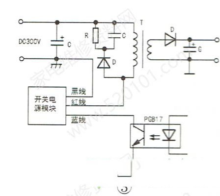

       由于是工作几分钟后断电并且重新开机又是如此,怀疑是保护电路误动作造成的故障,但检查次级取样电路R08~R11、R14、C12和C19都正常,TNY278PN外接的C104和R02也正常,直接代换TL431和817光耦也无效,看来是TNY278PN本身问题了。刚好手里有修CRT电视用的开宇万能模块,连接方法见图3所示,于是拆下TNY278PN,把模块红线接到原焊盘④脚位置,黑线接原焊盘⑤脚位置,蓝线接原焊盘①脚位置,通电后调整模块上的电位器使输出正常,接上主板后能工作正常,不过机器因内部空间太小而无法安装此万能模块,最后网购TNY278装上后故障完全排除。
