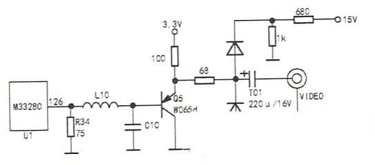

        例2:收到其他维修同行的一台天诚TCD-939型DVB机,开机有声音,无图像。图2为天诚 TCD-939型DVB机视频电路原理图。测U1(M3328C)复合视频信号输出端126脚和Q5 b极有正常的0.6V电压,试从Q5的b极引出视频信号,结果图像正常,判断故障应发生在视频信号放大、钳位、耦合电路。拆下Q5检测其b、c极已开路,用S8550代换后,视频信号输出恢复正常。

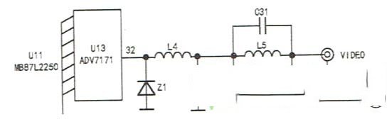

        例3:收到其他维修同行的一台同洲CDVB3188A型DVB机,开机有声音,有图像,但图像色彩异常。图3为同洲CDVB3188A型DVB机视频电路原理图。该机采用富土通方案,视频解码电路集成于U11(MB87L2250)内,MB87L2250输出的视频数据经由U13(ADV7171)及外围元件组成的视频编码电路进行数/模转换处理后,经ADV7171 32脚输出复合视频信号至视频输出电路。复合视频信号首先由Z1钳位,再经R51阻抗匹配,最后经C42、C31、C54、L5组成的低通滤波电路后输出。查视频输出电路各元件未见异常。查ADV7171各引脚无虚焊,引脚间也无短路现象,怀疑ADV7171内部电路已损坏。更换ADV7171后通电试收,图像恢复正常。
