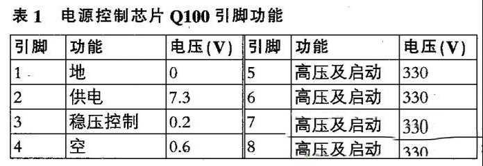

        此开关电源采用单芯片Q100,其引脚功能如表1所示,表内电压值为修好之后用数字表测得。
      开始认为故障是电压太低致使主板电路无法正常工作,此电源采用TL431和光电耦合器EL817及取样电阻等元件作稳压电路。用万用表测量取样电阻,发现R9已增大到2k左右且不稳定,用1.5k电阻将其更换,C2也换用新品后,3.3V输出端稳定在3.42V,但20V端电压才18V, 15V端仍偏低(只有14.2V),显然还存在漏电的电容器,损坏原因与电容C2相似,用表测不出明显故障,只有代换。将C9、C8、C1、C5都换新,电压还是稳定不到标准值。试将C3(473J)用4.7uF/50V电解电容代换,输出端电压分别为20.1V、15.3V\3.35V,且很稳定。通电试机,接收机恢复正常。
