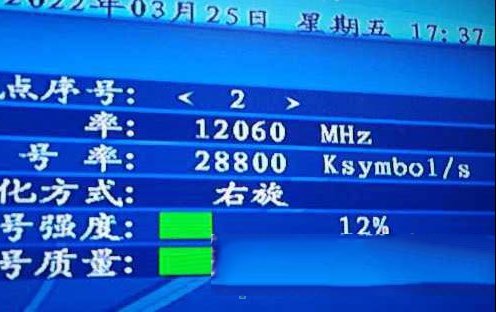

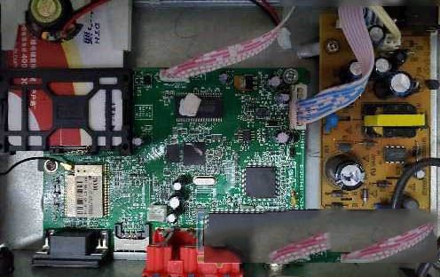

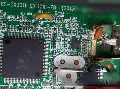

摘要: 收到其他维修同行的一台博尚户户通机顶盒,信号质量低,首先排查F头无进水,感觉可能是馈线漏电把高频头供电拉低,导致信号强度也上不去,更换馈线,另外发现1117太烫,换掉了,还是不行,8550换掉了,还是没起色,最后无奈 ...
    收到其他维修同行的一台博尚户户通机顶盒,信号质量低,首先排查F头无进水,感觉可能是馈线漏电把高频头供电拉低,导致信号强度也上不去,更换馈线,另外发现1117太烫,换掉了,还是不行,8550换掉了,还是没起色,最后无奈把V2028换掉,总算是有点起色了,就是强度还是上不去。但好在能正常看了,不过偶尔会来个e02该频道暂无节目,暂时影响不大。
