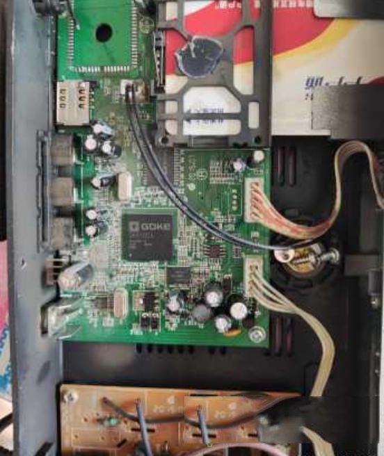

教你如何分辨三代机定位小板模块的版本号
2023-5-5 13:29| 发布者: 开心| 查看: 382| 评论: 0
摘要: 不用管是什么品牌的机器,更不用看机器上是采用什么模块,只需要做到一点,就是看机器发布日期来判断用什么小板,其他的忽略可,注意了,只需要看机器的发布日期来选择判断,发布日期在系统设置 CA信息 ...
    不用管是什么品牌的机器,更不用看机器上是采用什么模块,只需要做到一点,就是看机器发布日期来判断用什么小板,其他的忽略可,注意了,只需要看机器的发布日期来选择判断,发布日期在系统设置 CA信息:按遥控器"下一页"上显示(注:有些发布日期后面有英文比如NOV, APR,这都表示是月份的英文简写,不懂的可网上搜) 用M4小板系列:2014年10月之前,版本号 写:【21010002或者08200801】 2014年10月-15年11月,版本号写:(082008081】2015年12月-16年9月的,版本号写【08200809】 2016年10月-17年8月,版本号写【08220810】 用M6小板系列:2017年9月-12月的,版本号写【22060017】 用M8/M9系列。
