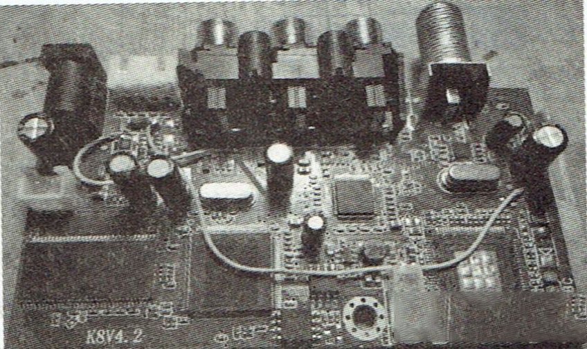

    收到同行送来的故障机壹台采用外置12V电源的华人三年免费卫星接收机,无信号强度和质量。拆机检查,发现F头处极化电压为0V,显然异常。仔细观察PCB板走线,发现该机无极化切换电路,来自插座的12V电源经一只电感滤波、一只二极管隔离后,直接送至室外单元,看来此机只能接收垂直极化信号。进一步检查后发现,极化电压通道中的一个过孔因进水腐蚀而断路,直接用导线连接后可正常收看节目,此时测量极化电压在10.8V左右。连接好电视机收看,图像正常,但无声音。该机采用PT8211作为音频D/A芯片,测量PT8211⑤脚电压为3.3V,查资料得知该芯片在3.3V~5V供电范围内都能正常工作。怀疑PT8211已损坏,将其更换后故障依旧。
         该机音频电路如图1所示(元件编号为自编),PT8211⑥脚输出的音频信号经R4限流、C2滤波和C1隔直后送至Q1放大,放大后的音频信号再经C3隔直后送至机后音频RCA插座。用镊子碰触R4右端以注入干扰信号,但电视喇叭中无声,这说明放大电路有问题。测量Q1的b、c极电压均为0V。顺着线路检查,发现R1左端无12V供电,跟无极化电压一样,原来是过孔腐蚀开路。从12V供电插座处飞线到R1-端,如图2所示。试机,故障机修到这里,终于修好值得探讨。。
