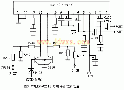

    收到其他维修同行的一台索尼(SONY)KV-G21TI彩电,在接收电视节目时图像正常,但无伴音。用TDA1013代换成功
收到其他维修同行的一台索尼(SONY)KV-G21TI彩电,在接收电视节目时图像正常,但无伴音。试从AV端子输入VCD信号,故障表现为依旧。
    经检查喇叭正常,在开机时贴近喇叭仔细聆听,喇叭中丝毫没有“沙沙”的电流声,由此怀疑伴音功放电路已损坏。该机伴音功放电路采用TA8248K(IC203),为15个脚直插封装,经查阅手头的所有资料,未能找到有关资料。只好从电路实物上获得有关的信息了,观察电路板上有两个贴片三极管Q209、Q210,其c极分别接IC203的{11}、{12}脚上,估计它们是伴音静噪管,而{11}、{12}脚分别为左右音频信号输入端;电路板上留有C241、C244、C247三个大电容的位置,其中C241是电源滤波电容,C244、C247应该是音频信号输出耦合电容,但实际上只安装了C244,而C247位置却空着。又观察整机实际只安装低音、高音喇叭各一只。由此估计,TA8248K内部应为两通道的立体声伴音功放电路,但是从所安装的元件来看,显然只利用了其中的一个声道。经查电容C244与IC203{5}脚相连,{4}脚为其供电端(VCC),{14}、{15}脚为接地端。开机测量{5}、{4}两脚的电压分别为1 V、18 V,显然{5}脚(伴音输出端)的中点电压异常,又测量IC203其他各脚的电压,表针均仅有微微的摆动。断电检查IC203的外围元件均正常,这说明IC203{5}脚与内部电路有开路现象(已损坏无疑)。由于没有备件,决定采用“模块”修复。将按图1制作好“模块”,拧在IC203的散热片上,先将模块?鬀、?鬁、?鬂这三根引线对号入座焊好。在此还需确定:(1)伴音信号的确切来源;(2)本机的音量控制方式。故暂时将两线悬空不接。接通机器电源之后,碰触信号输入?线,喇叭中发出“嗡嗡”的噪音,说明“模块”已能正常工作。用示波器测量IC203周围元件引脚,当测至跳线JW164上时,示波器上出现了伴音信号波形,关机把?髿线接至JW164上后开机,发现伴音小且失真,调大音量,发现音量越大失真也愈大。测量“模块”{2}脚(输出端)中点电压正常,而{8}脚(信号输入端)电压不足1 V(正常时应为2.4 V),这时才突然醒悟,难道是无输入隔直耦合电容所致?于是试在JW164上焊上一个1 μF的无极电容,信号输入?髿线串接在电容的另一脚之后开机,发现伴音完全恢复正常。调节音量,发现大小变化正常,说明该机音量控制在前级电路完成,与功放电路元关。故此,可将“模块”?鬄线悬空不接,但为了防止杂散电磁波干扰,将其对地并上一只10 μF的电解电容,机器正常工作。所涉及的电路见图所示。
