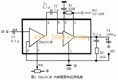

    1.TDA1013B引脚功能及工作电压
1.TDA1013B引脚功能及工作电压
    TDA1013B的内部框图和应用电路,见图1所示。各引脚的功能如下:
    {1}脚为功放地,{9}脚为前置地。
    {2}脚为伴音功放率输出端子(正常工作电压为{3}脚供电的一半)。
    {3}脚为内部电路的供电端子,电压在10~40 V时,内部电路均可正常工作。
    {4}脚为功放电路的偏置电压输入/滤波端子(正常工作电压接近{3}脚供电电压)。
    {5}脚为内部功放级信号的输入端子(正常工作电压为0.7 V)。
    {6}脚为前置信号输出端子(正常工作电压为供电电压的一半左右)。
    {7}脚为直流电子音量控制端子,控制电压为2~5 V,随着该脚电压升高,伴音功率输出增大。
    {8}脚为前置信号输入端子(正常工作电压为2.4 V左右)
2.TDA1013B应用电路
    由于该功放电路的外围元件最少可减至3个(参见图1):电容C1(0.1 μF)、C2(1 μF)、电阻R1(220 kΩ),故可把它们直接焊在集成电路的引脚上,从而进一步简化安装过程,提高工效。至于输入、输出耦合电容C3、C4和由R2、C5组成的茹贝尔防振电路(因绝大多数的伴音功放电路均已有设置,无需重复安装,应尽可能利用)。实际组装时又可把接地{1}、{9}脚合并在一起接原机电路地,这样整个功放替换电路(下称“模块”)共有五根引出线:伴音信号输入(1N)、音频功率输出(OUT)、电源供电(VCC)、电源地线(GND)、音量控制线(VOL)。在改装时只要查清原功放电路的这五个功能引脚号,将“模块”的五根引线一一对号入座,一般无须任何调试,伴音即可恢复正常
