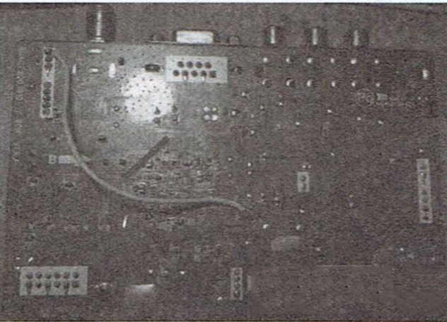

    收到同行送来的故障机壹台海信DB625S-CA19二代村村通卫星接收机(俗称卡机),机主称:因馈线外皮破裂,雨水进入机器内,引起接收机无信号强度和质量显示。接上室外单元通电试机,发现确实无信号强度和质量,将机器拆开并取下调谐器上盖,用万用表测量其B1脚(即LNB供电)电压,如图1所示,发现其电压仅在0.38V-0.42V间波动,这说明极化电压异常。
       海信DB625S-CA19二代村村通卡机极化供电如图2所示,主要以DC/DC升压型开关电源芯片U17 (M120B) 为核心组成,5V经保险电阻FB57、C184和C185滤波后=路送至M120B的⑥脚,另一路经R117送到⑤脚,在储能电感L2和续流二极管D18(239G)配合下将5V升到13V或18V,然后经C189、TC54滤波.D19( 1N4007 )隔离,最后经保险管F1送至调谐器B1脚,再经过F头送到室外LNB单元。M120B的③脚电压决定输出电压的高低。该脚电压由输出电压经R224.R225和R211分压获得。当机器接收左旋节目时,主芯片GK6105S相应引脚输出低电压,此时Q18处于截止状态,5V电压经R213和R208分压后使N沟道场管Q6(2N7002K)栅极电压约为2.6V,Q6导通,R211与R225并联,M120B的③脚电压为0.59V,这时输出的极化电压约为18.1V; 当机器接收右旋节目时,GK6105S相应引脚输出高电压,Q18导通,Q6截止,M120B的③脚电压为0.6V,这时输出的极化电压为13.1V左右。
      用万用表检查发现F1处极化电压正常,断电后用电阻挡测量发现F1到调谐器B1间(即图2中A、B之间)有断路现象,并且断路点被调谐器覆盖。由于拆除调谐器比较麻烦,所以直接在PCB板反面"飞线”,如图3所示。
        再次开机测量, 发现极化电压已恢复正常,不过执行自动搜索时总是无法下载全部节目,考虑到当时正在下雨导致信号弱,于是手动依次搜索11920L28800、11960L28800、11980R28800、12020R28800和12060R28800这五组转发器参数后,52套节目全部正常,至此故障机修到这里,终于修好值得探讨。。
