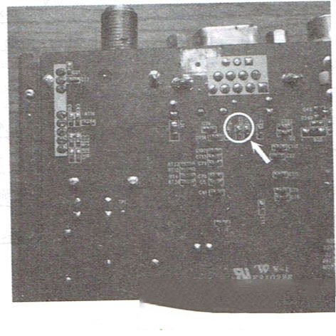

    收到同行送来的故障机壹台希典ABS-208-CA01中九卡机,有时能正常开机,但无信号强度和信号质量;有时开机后面板上先是出现“Load" ,然后出现“o”或“d”字符后死机,如图3所示。
        从二代中九机工作原理可知系统加电启动分为BOOTloader和应用程序两个阶段,BOOTloader阶段完成后便在面板上显示"Load"。从前述现象分析,该机已完成BOOTloader过程,应该是在加载应用程序阶段出现错误导致死机。加载应用程序主要是初始化调谐器GRIR-08和解调器GK5109,它们之间的通信电路见图1。
        通电检查,发现调谐器GRIR-08的⑦脚(SDA)电压在0.2V左右,正常时SDA和SCL电压均在3.3V左右。检查上拉电阻R71正常,L39供电端3.3V也正常。断开RT11后,调谐器GRIR-08的⑦脚( SDA) 电压为正常的3.3V,看来调谐器没有问题。恢复RT11并断开RT8后故障依旧,这又排除了GK5109的问题,难道UPD61214F1的N17脚对地漏电?为防止干扰,PC总线上还接有电容CT20和CT22,若CT20漏电也会拉低SDA电平。在PCB板反面找到该电容,如图4所示。
        将其取下测量并不漏电,但用电阻挡测量其焊盘间阻值,明显偏小,怀疑固定RT20的底胶漏电,用刀片将其刮干净后复测,阻值已正常,焊上电容,通电试机,故障机修到这里,终于修好值得探讨。。
