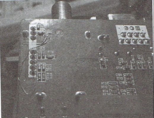

    收到同行送来的故障机壹台如意NC- 2001ABS-S-CA02二代中九卡机,无信号强度和质量。根据维修经验来看,该故障一般是LNB极化电压异常造成的。拆开机器检查发现,机内调谐器GRIR-08的②脚LNB供电端口至LM317输出间有焊过的痕迹。接上室外单元,通电测量LNB供电正常,看来问题不在这里。仔细观察PCB板后,发现调谐器旁有条到过孔的铜箔已断开,该铜箔是机内调谐器与主芯片UPD61214F1间I2C总线通信的SCL引线,其电路如图1所示。
        该线路断路会导致UPD61214F1与调谐器GRIR-08无法正常通信。从RT33一端直接飞线到过孔处,如图2所示,通电试机,故障机修到这里,终于修好值得探讨。。
