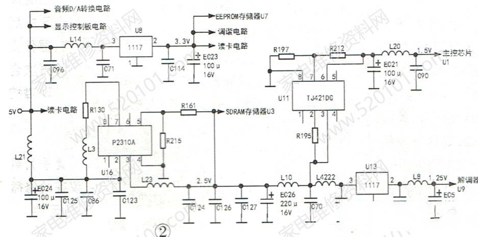

        5V电源除直接供给显示控制板(电源指示、屏显、键控、遥控信号接收等)、音频D/A转换、读卡电路外,还在主板上被分为两路:-路经低压差稳压块U8稳压后输出3.3V电压,为调谐、读卡电路及EEPROM存储器U7提供电源;另一路经由U16 (P2310A)构成的DC- DC转换电路输出2.5V电压,直接为同步动态存储器U3供电。同时,U16输出的2.5V电压又分为两路:一路经低压差稳压块U13稳压后输出1.25V电压,为解调芯片U9( HD2501-QFP-100 )提供电源,另一路经U1(TJ4210G)转换输出1.5V 电压,为主控芯片U1供电。图2为5V电源在主板上转换电路图。

      该机 3.3V、2.5V、1.5V、1.25V四组电源电路制作在主板上,元件密集,多采用小型贴片元件,多数阻容元件表面无规格、型号标注。检修前,应根据故障表现为判断故障的大致范围,通过检测有关的DC-DC转换器、低压差稳压块等标志性元件输出电压,确认供电电路是否有故障。例如:接收机通电无反应,可能是控制系统未工作,首先应查电源板5V电压是否正常,再查U11的⑥脚有无1.5V电压输出,如无1.5V电压输出且其③脚也无电压输入,应查U16及与U11之间的电路是否正常。

       根据故障表现为分析 ,接收机有菜单显示操控正常说明控制系统及解码器无故障,信号锁定灯不亮,按遥控器上“安装与信号检测”键查看“信号强度"和“信号质量”均无显示,判断天馈系统中高频头损坏或接收机有故障。用正常的中九接收机与天馈系统连接试收,能接收到信号,表明高频头及连接电缆无故障,确认接收机有故障。因接收机故障导致接收不到信号的原因很多,如:高频头供电电路、调谐电路、信号解调电路故障等,采用分别对各部电路进行检查的方法。先在接收机后面
板中频信号输入端子处测量有极化电压输出,排除了高频头供电电路有故障的判断,接下来重点对调谐电路、信号解调电路供电进行检查。经查给解调芯片U9 (HD2501-QFP-100 )供电的U13的②脚电压为OV,③脚有正常的2.5V电压,测U13的②脚对地无短路,判断U13已损坏,更换U13后故障机修到这里,终于修好值得探讨。。
