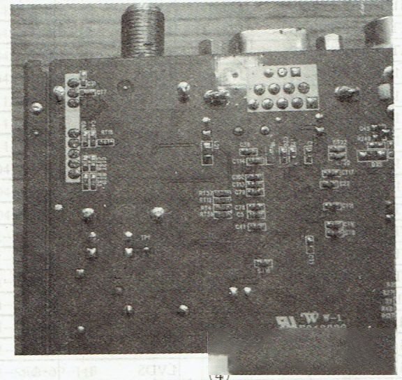

    收到其他维修同行的一台希典ABS208 -CA01九卫星接收机,有时能够正常开机,但是无信号强度和信号质量;有时开机前面板先是出现“Load",然后出现“o”或“d”字符便死机,如图3所示。
         从二代中九机工作原理可知系统加电启动分为BOOT loader 和应用程序两个阶段,BOOT loader 阶段完成后便在前面板显示Load。从故障表现为分析,该机已完成BOOT loader过程,应该是在加载应用程序阶段出现错误导致死机故障。加载应用程序主要是初始化调谐器GRIR-08和解调器GK5109,它们之间的通信电路见图1,即主芯片UPD61214F1都是通过I2C总线来控制调谐器GRIR-08和解调器GK5109的。
         通电检查,发现GRIR-08的⑦脚(SDA)电压在0.2V左右,而正常时SDA和SCL电压均在3.3V左右。查上拉电阻R71正常,L39供电端3.3V也正常,断开RT11后GRIR-08第⑦脚(SDA)电压为正常的3.3V,看来调谐器GRIR-08没有问题,恢复RT11并断开RT8故障依旧,这样又排除了GK5109的问题,难道CT20漏电?在PCB板反面找到该电容,如图4所示,用热风枪将其取下测量并没有漏电,但用万用表电阻挡测量焊盘间阻值明显偏低,怀疑固定cT20的底胶漏电,用刀片刮干净后复测阻值已正常,焊上CT20,通电试机,一切正常。
