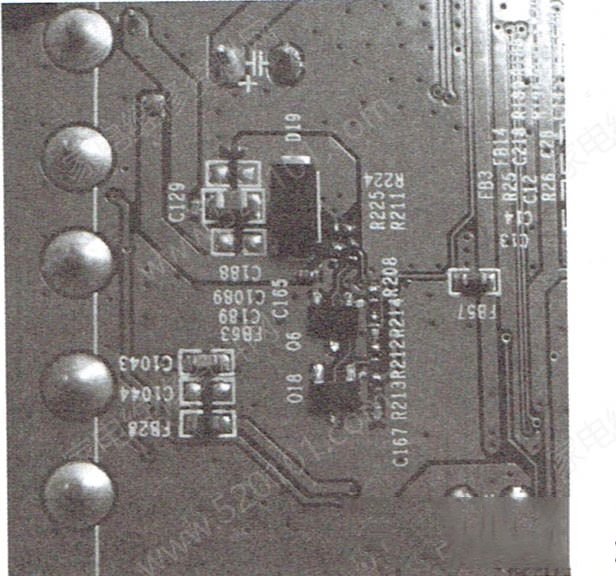

摘要: 收到同行送来的故障机壹台海信DB625S-CA19二代村村通,机主描述的故障表现为是52套节目收不全。接手后接上室外机通电试机,发现只能收到28个右旋节目,恢复出厂设置重新搜台,故障依旧。将机器处于自动搜索状态时,用万用 ...
    收到同行送来的故障机壹台海信DB625S-CA19二代村村通,机主描述的故障表现为是52套节目收不全。接手后接上室外机通电试机,发现只能收到28个右旋节目,恢复出厂设置重新搜台,故障依旧。将机器处于自动搜索状态时,用万用表测量LNB供电发现其输出的电压始终为13.2V左右,看来是极化电压异常造成收台少故障。
          拆开机器发现该机电源供电比较特殊,它不像一般机器极化电压由电源板输出22V经LM317降压控制后取得,本机电源板仅输出一组5V供电,看来极化电压是由5V升压后获得,如图1所示电路以DC/DC升压型开关电源芯片U17(M120A)为核心组成,5V经保险电阻FB57、C184和C185滤波后送至M120A的⑤、⑥脚,在储能电感L2和续流二极管D18(239G)配合下将5V升到13V或18V,经C188、C189滤波D19(S1G)隔离,最后经过流保险F1送至室外LNB单元。电源芯片M120A的③脚电压决定输出电压的高低。当机器接收左旋节目时,主芯片GK6105S相应引脚输出低电平,Q18截止,5V电压经R213和R208分压后使N沟道场管Q6 (2N7002K,丝印H702K)栅极电压约为2.6V,Q6导通,R211与R225并联,M120A的③脚电压为0.59V,这时输出的极化电压为18.12V左右;当机器接收右旋节目时,主芯片GK6105S相应引脚输出高电平,Q18导通,从而拉低Q6栅极电压使其处于截止状态,M120A的③脚电压为0.60V,这时输出的极化电压为13.2V左右。
          检查发现无论机器接收何种极化节目,Q6栅极均为低电平,而R212 一端电平有变化,这说明主芯片GK6105S已送来了极化控制信号,进一步检查R213和R208阻值正常,怀疑Q18的c、e极间漏电,如图2所示,更換Q18后通电,再次执行自动搜索操作,能收到52套节目,故障机修到这里,终于修好值得探讨。。
