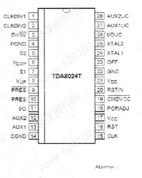

        将该机的智能卡插入到其他机器内正常,显然问题出现本机上。该机读卡器由TDA8024T及外围元件组成,如图1所示,用万用表测量芯片外围阻容元件没有发现异常,通电测量两个电容旁的+5V和+3.3V供电插针也在正常范围内,对TDA8024T进行补焊后问题依旧,最后更换TDA8024T后故障机修到这里,终于修好值得探讨。。
        TDA8024T是NXP公司生产的一款接口电路芯片,能够在主控制器与3V和5V智能卡之间进行电平转换,为智能卡提供高达80mA的电流,停电模式功耗为40nA,提供土6KV ESD保护,TDA8024T引脚定义如图2所示。
