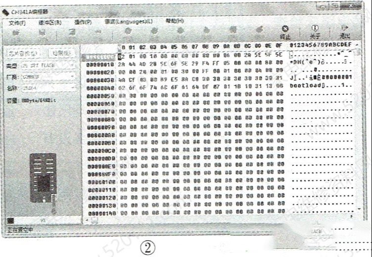

摘要: 收到同行送来的故障机壹台DBox-D203型数码卫视专用接收机,开机后只有红灯亮,其他无反应;多次开/关机后,机器又能正常启动开机,随后一切正常。根据经验判断主板上存在虚焊现象。拆机后用858型热风枪补焊主芯片U1(W10) ...
    收到同行送来的故障机壹台DBox-D203型数码卫视专用接收机,开机后只有红灯亮,其他无反应;多次开/关机后,机器又能正常启动开机,随后一切正常。根据经验判断主板上存在虚焊现象。拆机后用858型热风枪补焊主芯片U1(W10)、DDR2芯片UM1 (N2TU51216DG)以及调谐芯片UD1(M88DS3103 ),冷却后通电测试机子,故障依旧。考虑到DDR2芯片是BGA封装,外部补焊效果不好,于是将其拆下,处理好焊点后再重新焊好,故障仍未排除。
       转向检查供电电路,用+12V2A电源适配器代替原机电源板供电无效,测量主板上+5V、+3.3V.+1.8V和+1.2V电路均在正常范围内,先后代换+5V、+3.3V、+1.8V、+1.2V电压的滤波电容E9、E20.E13及E14,以及主芯片的复位芯片U8(ADAA),仍然无效。难道是软件问题?找到存储器U9( 25Q64,如图1所示),拆下U9并用编程器写入该型机数据(如图2所示),通电试机,故障不再出现。第二天开机,故障又出现,再次重写数据后故障依旧,怀疑U9有问题。将U9换新后装机,故障机修到这里,终于修好值得探讨。。
