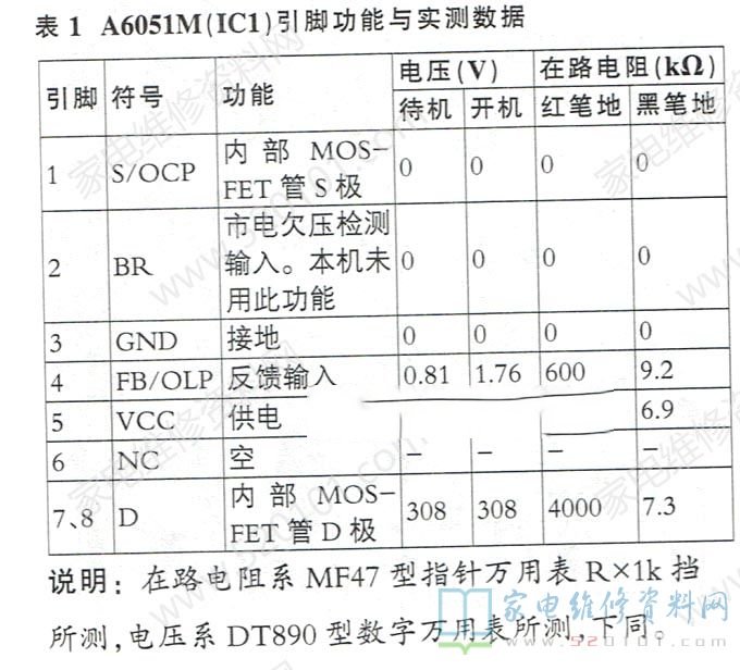

      从理论上讲,整流滤波电路异常可导致输出电压降低,但12V、5V电压整流滤波电路同时出问题的可能性不大。3.3VS 电压基本正常,说明稳压电路也基本正常,怀疑开关电源初级电路有问题。测得IC1的⑦、⑧脚(内部MOSFET管D极)电压为308V,正常;⑤脚(vcc)电压为9.49V,偏低。检查R4.D6.C6均正常,代换Ic1后故障依旧。检测R3.C5.D7等元件,未发现异常。是不是IC1进入了间歇振荡状态呢?因为在这种状态下,开关电源次级绕组和辅助绕组的输出电压会同步大幅降低。细看该机电路,发现开/待机控制电路有些特殊,并且该电路可控制IC1的工作状态,具体控制过程如下:

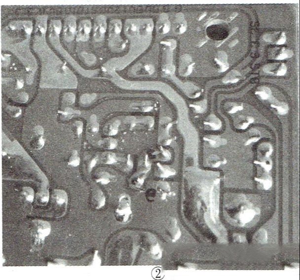

         检查开/待机控制电路,测得Q5的b极电压为0V,但c极电压也为0V,明显异常;Q4的e、b、c极电压分别为4.15V、3.52V、3.89V, 这说明Q4处于导通状态,而正常时应为截止状态。结合电路分析,故障原因应是Q5状态异常导致IC1进入了间歇振荡状态,从而出现不开机现象。断电后测量Q5的c、e极的在路电阻,正反向均为3.4k,难道Q5的c、e极漏电?在焊下Q5前,发现Q5的c、e极铜箔在e极附近距离很近,且此处铜箔边缘有霉菌点,如图2所示。
      先用刀片刮去霉菌点,然后用吹风机烘干此
  部分线路,再次测量Q5的c、e极的在路电阻:黑表笔接e极时为13.5k,黑表笔接c极时为无穷大,已符合电路连接特点。通电试机,机顶盒面板红灯亮,测量电源板的各组输出电压均正常;连接电视机试机,图像、声音均正常。

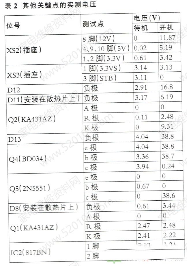

        事后分析:此机故障与笔者所在地天气有关,近其我地阴雨不断,室内空气湿度较大,导致该机顶盒电源板受潮,从而引发故障。由于线路漏电有一个渐变过程,所以前期出现有时能开机、有时不能开机现象。由于多地广播电视局都配发该型高清机顶盒给有线电视用户,其社会拥用量大,加之机顶盒长时间处于工作或待机状态,所以故障时有发生。为便于以后检修时参考,特实测出该机电源芯片A6051M及其他关键点的正常电压,见表1、表2。
