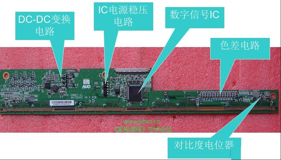

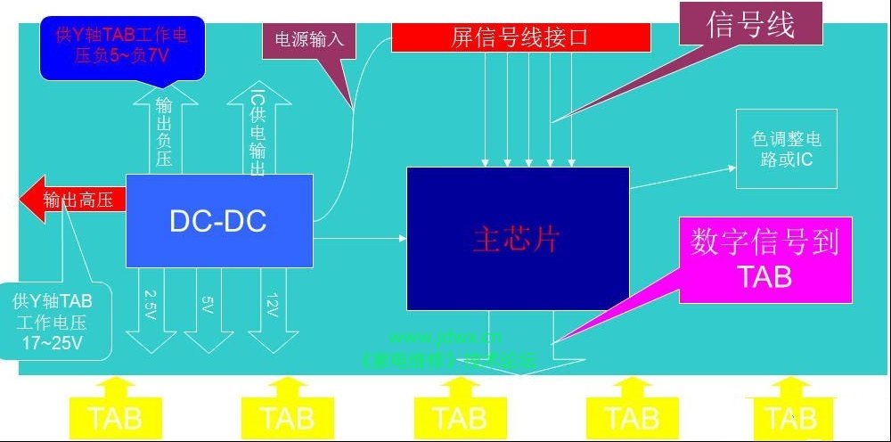

  三、液晶屏电路组成
  液晶屏电路主要分为:
1、屏电源处理电路:负责处理各元器件(芯片、TAB及各晶体管)所需电压,这部分主要由一个或多个DC-DC电源管理芯片来处理。屏供电主要有12V、5V、3.3V这三种,DC-DC转换器是负责将这些电压变成高电压及低电压,来满足电路所需。
2、信号处理电路:负责将模拟信转成数字信号,或将数字信号转成数字信号,液晶屏信号处理电路一般由主IC组成,它将驱动板(AD)送来信号经过处理之后,真接送到TAB或COG,来驱动液晶屏显示(液晶屏显示还要靠背光发亮)。
3、色彩调整电路:这个又称阶梯电压电路,它的液晶屏电路会很重要,但它的故障不高,人为损坏比较多。
4、软件电路:这由一个储存器来完成如:24C08,这个元件功能就跟彩电那个储存器差不多功能,它要跟CPU一起工作,就是数据交换。它的故障不高,但不要忽视这个元器件,当你修来修去都修不好的情况,不妨换一下这个元件,后面会说到这个元件替换与修复。
  四、电路板简单组成示意图
  五、电路板图片示意图

  十、液晶屏显示条件
  1、供电电压:一般屏所需供电电压一般为3.3V、5V、12V。在液晶屏里面,一般笔记本屏也称薄屏,它的电压一般为3.3V;15至19寸中厚屏所用电压一般为5V,部分LG19寸以上电压为12V,所有特殊的屏电压参考其规格书。
2、屏线路板电路电压:经过DC-DC电源电路处理之后一般产生几组电压:A、18~26V的高压,(此电压丢失表现故障多数为:显示不清楚,反应慢,拖影等,用测试软件测试时图像有反应)B、9~13V的标准电压,此电压提供X轴TAB工作电压;此电压丢失造成没有显示及花屏;C、5V及3.3V;负5~7V(此电压丢失会造成花屏,用测试软件测试时图像有反应,而且信号反应很快)。其中在线路英文标称VGL为负压;VGH为高压。
3、信号:主要由板上主IC产生。可用示波器检测。
