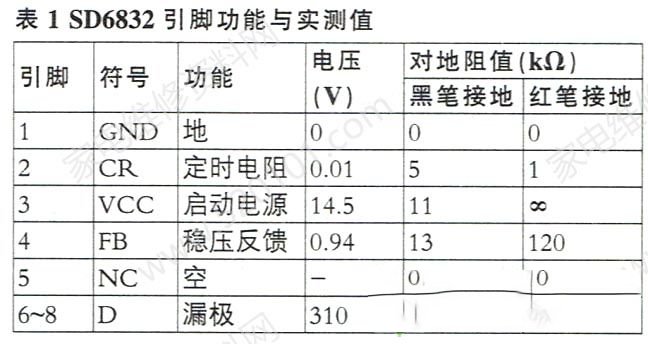

    收到同行送来的故障机壹台BS-ABS666型卫星接收机通电后无任何反应。该机加密标清定位机型外置天线,内置小型扬声器与户户通插卡,并且设有扩展插口。拆盖检查,未发现明显异常。通电测量20V、15V.5V、4V电压均为0V,300V滤波电容两端电压为325V。此机开关电源芯片采用SD6832(U1),如图1所示。
       测得U1的⑥~⑧脚电压为325V,①~④脚电压为0V。该IC的引脚功能见表1,其③脚为供电端,正常电压为14.5V。测得启动电阻R2上端电压为156V,但下端电压为0V;测量辅助供电电路各元件R7、C2、EC3、D6,均正常,怀疑SD6832内部短路。断电后在路测量U1各脚对地电阻,发现③、④脚正、反向电阻均为600Ω左右,判断SD6832损坏,换新后试机,故障机修到这里,终于修好值得探讨。。芯片正常单独测量各引脚电阻值如表1所示。
