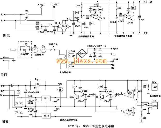

又把功率板上的正负dianyuan电源、接地线、末端反馈信号送到前置板。电流放大采用两级放大是它的第三个特点,先是一对中功率管,接着又是一对大功率管。推动级采用大功率的2SC5200、2SA1943可见其输出功率非同一般。功率输出使用六对2SC5200、2SA1943,供电电压是正负90V,最大输出功率应接近千瓦。
     该机设置了多种保护措施,图三是扬声器保护电路和dianyuan电源启动延迟电路,扬声器保护电路与常见电路一样,特点是dianyuan电源启动延迟电路的设置。图四是dianyuan电源电路,
dianyuan电源变压器是1000W的大环牛,变压器次级双交流70V整流后滤波电容是四个6800uF的电解电容。开机瞬间滤波电容的充电电流是非常大的,瞬间的大电流很可能摧毁供电保险或造成供电系统的波动。
将30W10欧姆金属壳限流电阻串联在初级输入电路中,开机瞬间的充电电流将因它的压降而受到限制。数秒后滤波电容充电结束,启动延迟电路继电器JK闭合,短接了限流电阻恢复正常供电。这部分延迟电路延迟时间比扬声器保护电路延迟时间短,不影响整机的正常工作。TR、TL是分别固定在两功率板散热片上的【温度wd】继电器,当整机【温度wd】过高时这两个【温度wd】继电器由常闭转为断开,整机停止供电,
起到安全保护作用。图四是散热风扇控制电路,采用两个LM35【温度wd】传感器也是该机的第五个特点。刚开机时风扇是经100欧姆电阻压降后供电,电压低转速慢。当使用中散热片【温度wd】上升后两个固定在散热片上的LM35输出电压的变化经运算放大器比较后驱动继电器J k a、JKb吸合,短接压降电阻使风扇高速转动,加速热量排放。
