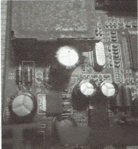

摘要: 收到同行送来的故障机壹台同洲N6188-CA01二代村村通接收机,开机后无视频信号输出,但面板数码管显示及按键遥控均正常。根据经验,判断视频滤波芯片可能损坏。拆机检查,STI5107输出视频信号,经IV01(FMS6143)滤波后送 ...
    收到同行送来的故障机壹台同洲N6188-CA01二代村村通接收机,开机后无视频信号输出,但面板数码管显示及按键遥控均正常。根据经验,判断视频滤波芯片可能损坏。拆机检查,STI5107输出视频信号,经IV01(FMS6143)滤波后送至机器背后的RCA插座。FMS6143内置三通道4阶标清视频滤波驱动器,是块专门替代无源LC滤波器和驱动器的单片集成电路,采用SOC-8封装,单5V工作电压。实测IV01各脚电压见表1,除供电脚电压正常外,其他引脚与正常数值相差较大,估计IV01已损坏,实物如图1所示。

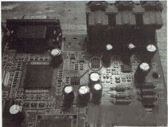

        将LD6143代换后接上室外天线试机,发现机器无信号强度和质量,手摸LM317散热片不发热,明显是极化供电异常,测量lNB供电为0V。LM317输出极化电压后经DL5、DL2隔离后送至室外单元,经查DL2( 1N4007 )呈开路状态,如图2所示,用同型号二极管更换后故障机修到这里,终于修好值得探讨。。
