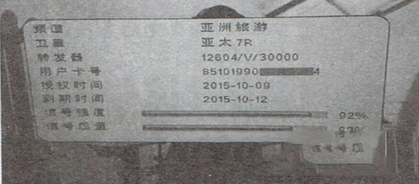

    亚太7号华人薪星一号低端机,开机后前面板出现“ON”字符后死机。首先怀疑软件有问题,从网络上下载名为Hi2019UsbFimware.bin的升级文件到U盘中,接着把u盘插在机器上,然后按住前面板上的“频道-”键,,再接通电源以强制升级,可机器无任何反应。拆开机器观察,没有发现电容鼓包现象,测量电源板上的3.3V、5V、12V和24V输出电压均正常。检查主板上的各组供电,发现给DVB-S/S2解调芯片U14(AVL6211)供电的U11(SA1117-1.2)输出电压为0.67V,明显异常(从U11型号看应该输出1.2V)。从料板上拆一只1117C12C装上,如图1所示,通电测量,发现输出电压为1.18V,接上天线收视正常,如图2所示。如果该机U7 (SA1117-1.25,给主芯片M10供电)损坏,则只亮红灯,前面板无任何显示。
