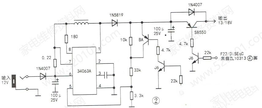

  例2:接通电源后,面板和遥控按键操作正常,有菜单显示,但接收不到信号。故障原因分析:与室外天馈系统连接实地试收,信号锁定灯不亮,说明未接收到信号。在中频信号输入端子处测量极化电压约2V,判断该机高频头供电电路有故障。拆机检查,发现电路板背面有3块DC-DC转换器34063A,与22kHz脉冲信号调制管S8550连接的34063A及其外围电路即为高频头供电电路,如图2所示。
      该电路实质是开关式升压电路,将12V直流电压升压。主芯片CT212S通过三极管J6、BA等组成的电子开关改变34063A⑤脚外接取样电阻阻值,输出高频头所需的13V/18V极化电压。测34063A⑥脚输入电压为11.5V(正常),但输出电压只有2V,判断该升压电路有故障。查34063A各引脚无虚焊,外围电路元件无异常,判定34063A损坏。更换34063A后,输出电压变为18V,但切换到垂直极化节目时,输出电压仍为18V,正常值应为13V。检查CT212S极化控制端55脚的外围电路,发现三极管J6 b极电压为3.2V,c极电压为15.2V,这说明J6未导通。拆下J6检测,J6的b、e结开路,用1AM型三极管代换J6后,故障机修到这里,终于修好值得探讨。。
