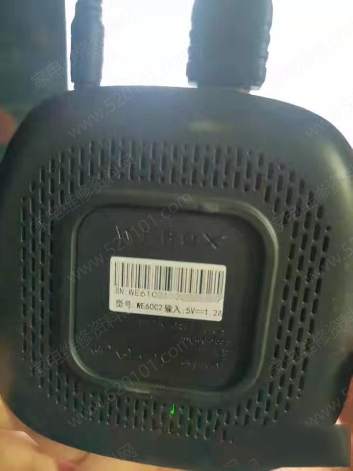

摘要: 自己家里收到其他维修同行的一台泰捷网络盒子通电开机后启动到WEBOX画面后就卡死,遇到这样的情况需要恢复出厂设置,具体步骤是:1、首先拔掉盒子电源。2、找到盒子的背面有一个小孔,用取卡针等尖细硬物插入(要有按到按 ...
    自己家里收到其他维修同行的一台泰捷网络盒子通电开机后启动到WEBOX画面后就卡死,遇到这样的情况需要恢复出厂设置,具体步骤是:1、首先拔掉盒子电源。2、找到盒子的背面有一个小孔,用取卡针等尖细硬物插入(要有按到按键的感觉)3、保持按着小孔里面的按键的状态下,接上盒子电源进行通电开启。4.盒子通电之后可以拔取卡针签之后进行等待开机,一般开机到进入系统可能是3到5分钟,耐心等待一下。
         重点提示:复位操作后画面会定格在WEBOX,要耐心等待,不要进行其他任何操作!
