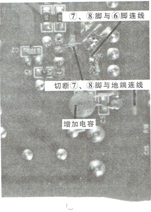

    收到同行送来的故障机壹台奥歌CH-869CA01-A1型三代中九卫视接收机,故障表现为开机后无图像无声音,前面板数码管无显示。依故障表现为分析,应是控制系统未启动,先对电源电路进行检查。打开机盖,测开关电源无输出电压,判断故障点在电源部分。该机开关电源以U1(SP5624P )为核心。直观检查,发现保险电阻F1已断路,这说明有过流现象。检测电源初级电路,发现散热电阻NTC1断路,电源芯片U1击穿。因我地无法购到SP5624P,考虑用其他电源芯片代换。查资料得知, SP5624P可用OB2354AP或OB2358AP代换,但在当地OB2354AP、OB2358AP也并不多见,看来只能通过修改电路用其他电源芯片间接代换了。通过把SP5624P与其他一些电源芯片应用电路比较,发现常见的Q100、DH321与SP5624P引脚功能相近。SP5624P与Q100②、③脚功能一致, SP5624P⑤、⑥脚与Q100⑥脚功能也相同。
       考虑到消尖峰电路故障也可能造成U1损坏,于是对消尖峰电路中的R2A.R2B、C4、D8进行检查。未见异常。接下来进行电源芯片代换,电路如图1所示。
  图中虚线为新建立的连接线,“x”处为切断的原电路。为减少对电源板背面铜箔线路的切割,把Q100①、④、⑤脚扳直,再把Q100②、③、⑥、⑦.⑧脚插入电源板并焊牢,用导线把Q100①脚与地端(D3正极)连接,Q100⑤脚与300V电源(D1负极)连接,如图2所示。
  在电源板背面,切断原SP5624P⑦、⑧脚与地线的铜箔,并把Q100⑦、⑧脚与⑥脚焊接在一起,如图3所示。
            连线完毕并检查无误后再更换F1及NTC1后通电,电源板输出三组电压与标注值相差不大,但把电源板与主板连接起来后,机器无反应,测电源板输出5V、15V、20V电压分别降为2.1V、8.5V、11.3V,电源带载能力下降?测量Q100引脚电压,当用指针式万用表测量Q100③脚电压时,电源输出电压恢复正常,接收机顺利启动。Q100③脚外接C5和U2( PS817C),怀疑贴片电容C5容量与Q100电路不匹配。试着在C5两端并联电容,当C5并接上0.02uF-~0.1uF瓷片电容时,电源均能正常工作,证明用Q100代换SP5624P是可行的。
           提示:VIPer12A、VIPer22A、Q100、DH321、DL321、DLO165R、DM0265R这类电源芯片外围电路简洁,当找不到可供直接更换的电源芯片时,可以考虑用这类电源芯片通过改动电路间接代换。
