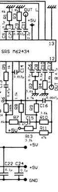

  HL-SRS声场处理器的原理电路如图1所示。

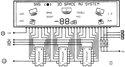

  图2所示为LCD显示屏及驱动显示电路。该电路可显示音量、音调、声场、中置电平的分贝数。通常状态下显示主音量分贝数,调整音调时显示当前调整的高、低音分贝数,调整中置声空间声场时显示其调整电平分贝数。当处于SRS3D放音方式时,该电路显示五声道声场图形,调整各功能参数时,屏上对应显示闪动。显示屏由74HC164及CPU{32}、{33}、{34}脚驱动显示,为单COM端设计。显示屏①脚为
  COM端,接CPU{13}脚。显示屏为负显,背景光源供电电压为8V。如用SRS处理器上9V供电时应考虑串接两只二极管1N4001降压使用,并为三端稳压集成电路AN7809增加散热片,也可从SRS板上5V稳压前引dianyuan电源,增加一只AN7808供电,以减小AN7809负荷。

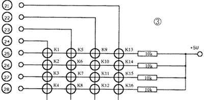

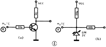

  图3所示是由CPU的{21}~{28}脚引出线组成的键盘矩阵。{25}~{28}脚通过10k电阻上拉,组成16键键盘。图4所示为两种输出接口电路,分别适用于后级“低电平”和“高电平”静音。其中DW为5V稳压二极管,用来避免接口电压高于5V损坏CPU。
