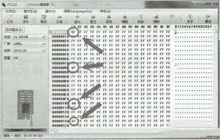

    收到同行送来的故障机壹台熊猫3255型户户通卫星接收机,开机后出现位置锁定模块升级提示框,稍后屏显“异常4”。该机使用独立模块QW200,整机方案是Sti5107RBB+Hi3123,属于早期老产品。进入系统设置菜单,发现模块版本号为0。在扫描基站信息时,提示“模块升级中”。根据经验判断QW200损坏。给M4小板写入相关相关信息后装上,故障依旧。拆下QW200试机,仍提示模块升级。查QW200与Sti5107RBB之间的RX、TX通信线路正常,怀疑U5(FT24C128,如图1所示)内部数据有问题。
       拆下U5,装上原机QW200上电,可显示版本号和基站信息。用CH341A编程器对拆下的U5进行清除操作时,发现有些存储单元的数据无法清除,如图2所示,说明该芯片已不稳定。换用PM24C128A后,再用白卡引导,屏显“模块准备成功"后装入原卡,一切正常。
