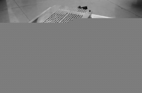

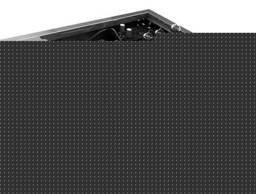

该机的外形设计我是下了功夫的,与传统的机箱有所不同。在整机的突出部分分别采用有机玻璃和1.0mm的不锈钢板制作的,薄机身,外露的“胆”管套上金属套环作衬托。开机后电子管被点亮的红色灯丝能给人一种温馨的感觉,随音乐节奏闪动的频谱也增添视觉感。图1所示的是采用CAD(设计软件)设计的机箱外形图,实际的机箱外形如图2所示。

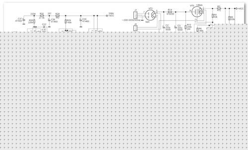

本机以(JP-200)胆前级主板作主放大器,采用双管并联形式。双管并联的电子管的互导比原来增大了1倍,内电阻则减小一半,两只电子管特性的互补,使得前级放大器的性能更加卓越,线性更加理想。此外,还采用胆稳压供电、双L电感作dianyuan电源滤波,从而使胆放大级全频率响应均匀、音乐感好、解析力高和声场定位准确。图3所示的是JP-200胆放大级和稳压电路板。

图4所示的是前级放大器的电路图。从R形变压器输出的250V电压通过VT2( 6Z4)整流后,由12B4A稳压、12AT7作电压调整,调节RP1(50kΩ)电阻,使稳压板输出电压为 258V。此电压再经过串联L1、L2和并联C8、C9组成滤波器,得到的直流电压连接到JP200前级放大器的主板上。主板放大级由VT3管、VT4管组成共阴极放大电路,在VT3管、VT4管加有较深的电流负反馈,VT5是阴极跟随器。R10、R46组成整机大环路负反馈,以提高整机工作稳定性和频率响应。整个电子管放大级利用开关转换接到电子均衡器的放大级上,取消原均衡器的IC放大级,这样就能使到电子均衡器的信号都经电子管放大。这其中的均衡放大主板是购买成品板,因此其原理在此不作介绍。
第一级VT3选取俄罗斯12AX7EH,第二、第三级的VT4、VT5选取俄罗斯12AT7EH,放大级所有电子管采取直流点燃灯丝,两路12V整流后,经LM7815稳压滤波,分别供灯丝使用,以减小交流声。
输入电压放大采用高放大系数双三极电子管12AX7EH,采用双管并联形式,组成两级共阴极阻容耦合式放大电路,两级放大电路的开环电压增益可达60dB以上。为了减小相位失真,拓宽频率响应,在中间电压放大管与输出级电子管之间采用了直接耦合。第一级输入选取的电容为0.1F/1600V西电油浸电容,第一级电容是通过实际听感后选取油浸电容,此电容是用来调音色的,它不要选取过大,过大会造成中低音变肥。第二级输入电容是0.47F /1000V油浸电容,选取油浸电容主要是调整俄罗斯管偏清冷的音色。
输出级由俄罗斯中放大系数的12AT7EH来担任,采用双管并联形式,组成共屏极方式的阴极输出电路。其电路的特点是:输入阻抗高、输出阻抗低。方便接驳各类型的后级。同时阴极输出电路具有深度的电流负反馈作用,使放大器的失真度、频率响应与信噪比等各项电气性能得到很大的提高,从而满足听音要求。
