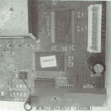

    收到同行送来的故障机壹台同洲CDVB3188C型DVB机,接收数字电视信号时图像正常,但无伴音。根据故障表现为判断,故障部位在音频信号处理电路中。该机采用富士通方案,音频解码电路集成于U11(MB87L2250)内。从主芯片U11输出的音频数据信号经DAC芯片U6( PCM1723E)完成数模转换,再由双运放集成块U1(RC4558)将两路模拟音频信号放大后输出。同洲CDVB3188系列DVB机C型与A型音频信号处理电路相同,如下图所示。
         先将电视机和接收机音量调至最大,直接将音频信号从U1输入端②、⑥脚飞线到输出端,无音频信号输出。再从U6输出端①、④脚飞线到输出端仍无音频信号输出。用示波器检测,发现U6①、④脚无信号波形,这说明故障部位在数模转换或前级电路中。测U6的5V供电正常,外围元件也未见异常。根据经验,伴音DAC集成块采用PCM1723的富士通方案DVB机主板,如果PCM1723损坏,不但无伴音,同时还会出现图像闪烁现象。据此判断,U6并未损坏,怀疑主芯片U11有问题。因U11 有208个引脚,拆焊有难度,决定先检查其外围电路。
        观察该机主板各部分电路, 发现该机有多个存储器,如图1所示:U2(29LV80OBE )为可擦可编程只读存储器(FLASH),用于存储启动程序和应用程序;U3\U10(HY57V161610ET)为同步动态随机存储器( SDRAM),作为应用程序运行时的内存空间和图像缓冲空间;U12(24C02N )为电可擦可编程只读存储器(EPROM),用于存放用户调整后的一些参数(如下行频率、符号率、PID码等)。当DVB机工作时,嵌入U11内的CPU通过总线与程序存储器和数据存储器连接,完成各种控制功能。如果U11读取不到正确的音频PID,则解码电路无法解出PCM音频数据流,此时即使音频信号处理电路工作正常,也不会有音频信号输出。难道U12有问题?对于U12这种小容量的24C系列存储器,有芯片内部逻辑性错误和物理性损坏两种可能,前者可通过恢复出厂设置的方法解决,后者则需更换芯片。先进行恢复出厂设置操作,故障依旧;更换U12后试机,故障机修到这里,终于修好值得探讨。。
