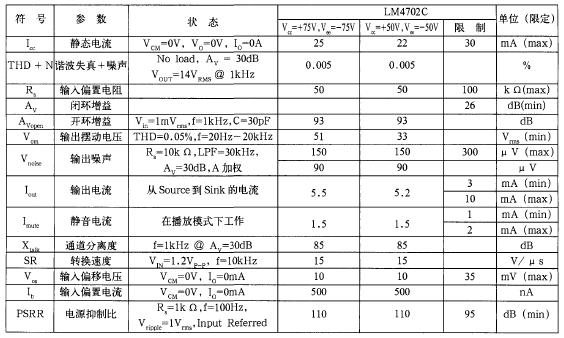

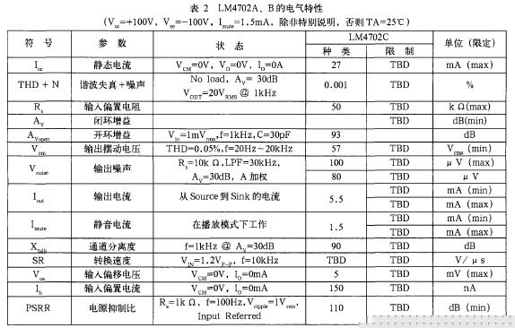

  表1为LM4702 C工作电压在±75V 和±50V时的电气特性。表2为LM4702A、B工作电压在±100V时的电气特性。
表1 LM4702C的电气特性(Imute=1.5mA,除非特别说明,否则TA=25℃)
注:1.典型值在25℃下测定,代表参数的标准。
  2.测试范围保证美国国家半导体公司的平均出厂质量水平。
