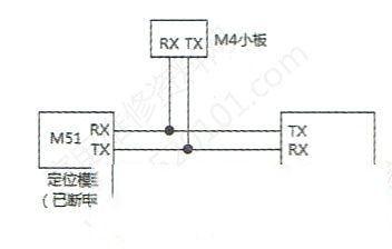

         维修陷入困境。前面测得M4小板的TX和RX两脚电压接近TTL/CMOS电平临界状态值,这易导致工作不稳定,于是将M4小板上的Vcc端通过两只串联的二极管FR207接至电源+5V处,此时M4小板供电为3.56V左右,但TX和RX两脚电压却不变,这是为什么呢? M4小板与机器接线如”图2所示,原机定位模块虽已断电不工作,但其RX和TX引脚仍然接入电路中,有一定的分流作用(相当于跟地线间并联了电阻),从而导致电压降低。因是板载模块无法拆除,于是用热风枪拆下RDA8851M和RDA6625芯片,如图3所示。
          开机后测量M4小板上的RX和TX电压均在3.23V左右,按两下“F4"键进入工厂检测菜单,长时间观察M4小板与主芯片间通信均正常,至此故障完全排除。后来遇到收到其他维修同行的一台科海金品户户通卫星接收机,因宏安VA0561.0模块损坏,改用M4小板后也出现工作不稳定故障,如法炮制后恢复正常。
