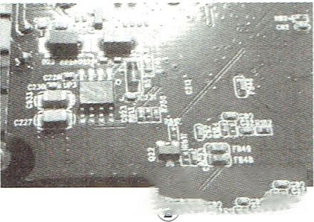

         仔细观察PCB板,发现电感146上涂抹的固定胶呈黄色,说明该元件发热,而该位置背面正好是UP3,如图2所示。手摸UP3发烫,用万用表测量,发现UP3②脚对地阻值极低,判断UP3已损坏,将其换新后试机,故障机修到这里,终于修好值得探讨。。
         既然极化电压有问题,应该所有节目都无法收视,可为什么接收C波段垂直信号正常呢?其实这与高频头内部工作电压相关,因为有的高频头内部工作电压是12V (通常使用L7812之类的三端稳压芯片),而有的高频头内部工作电压为8V(通常使用L7808之类的三端稳压芯片)。此机虽然极化电压有问题,但有9.2V电压输出(机器没有发出LNB供电短路报警音,也是因为有此电压存在),当高频头内部工作电压为8V时可以正常工作,只是无法切换到水平极化状态而已,于是就出现了本文所述故障。
